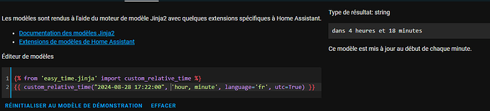

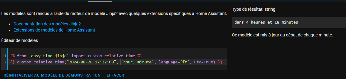

Juste pour monter que c’est vachement (plus ?) facile avec la lib
