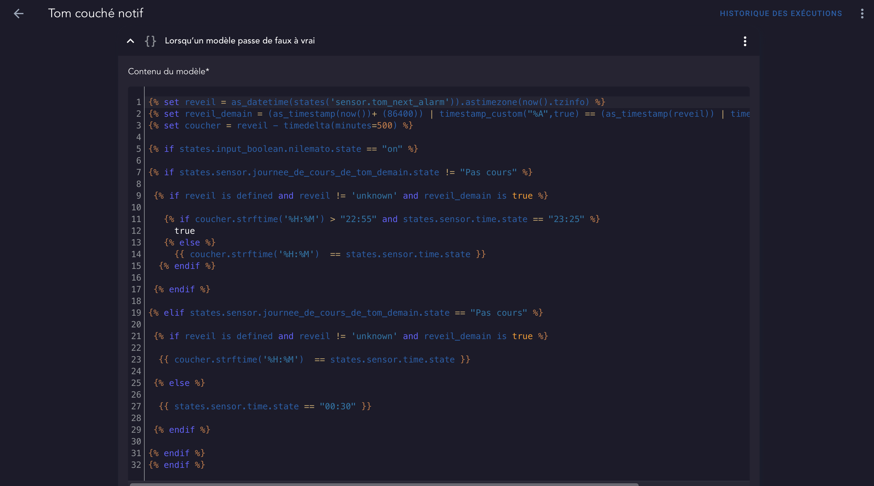

En déclencheur d auto c’est possible si le formatage est parfait.
Je préfère travailler en false / true, comme cet exemple.
D’ailleurs en 3e ligne, je soustrais 500 minutes.
Donc, notif + annonce 8h20 précisément avant le réveil programmé de mon ado, afin qu’il dépose ses écrans dans mon bureau et file se coucher pour qu’il dorme environ 8 heures.
Zou ! Au lit !
