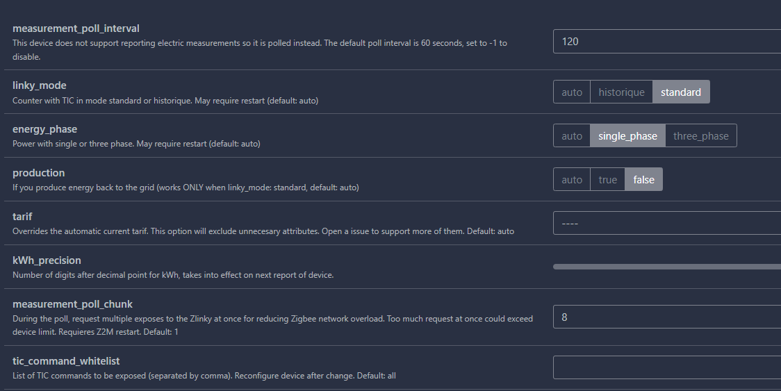

Mon problème : malgré moult tests sur la configuration du Zlinky (dans les paramètres du Zlinky : poll interval, measurement poll chunk) dans le panneau de Zigbee2MQTT, rien n’y fait je suis toujours spammé de manière aléatoire par les requêtes mqtt et j’ai même pas l’impression que ces paramètres changent beaucoup de choses…
Actuellement voici ma configuration :

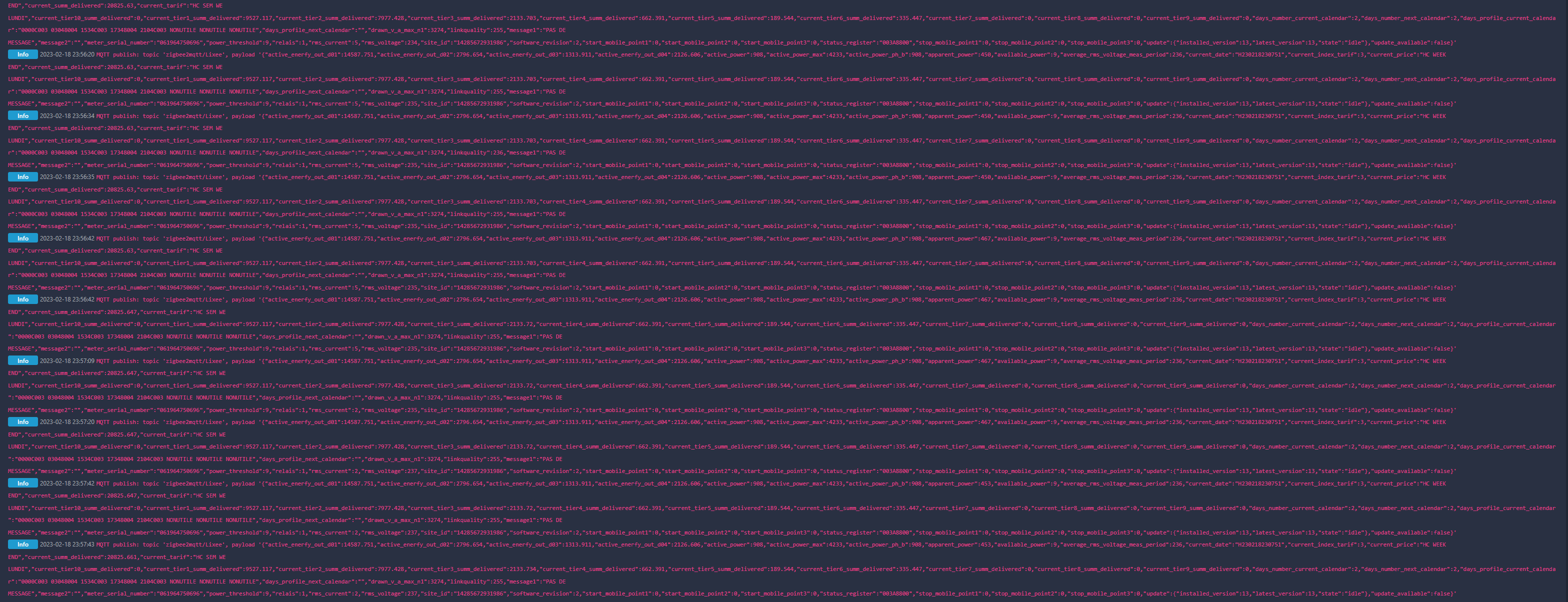

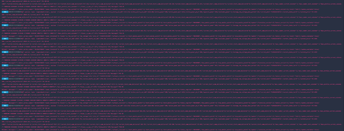

Mais malgré le poll à 120 sec (testé à 0, 60, 90, 30, 50 etc), on peut voir dans les logs que j’ai des retours de manière totalement chaotiques et aléatoires.
Parfois c’est environ toutes les 30 sec (malgré les 60 ou 120 sec demandées dans le poll interval) avec des retours en double ou triple. Parfois, je peux même monter à 45 retours sur la même seconde, mon record. Forcément la BDD n’aime pas et gonfle à vue d’oeil.
Je ne trouve rien sur le net concernant ce spam incessant du Zlinky et de sa configuration qui ne semble pas être prise en compte… J’avais vu ici quelqu’un mettre le measurement_poll_chunk à 8 mais là aussi, que je mette 0, 1, 800 etc rien ne semble changer, ou très très peu.
Note : à chaque modification, je « reconfigure » le Zlinky dans l’interface Z2M, je relance le module, je relance même parfois tout HA, rien n’y fait.

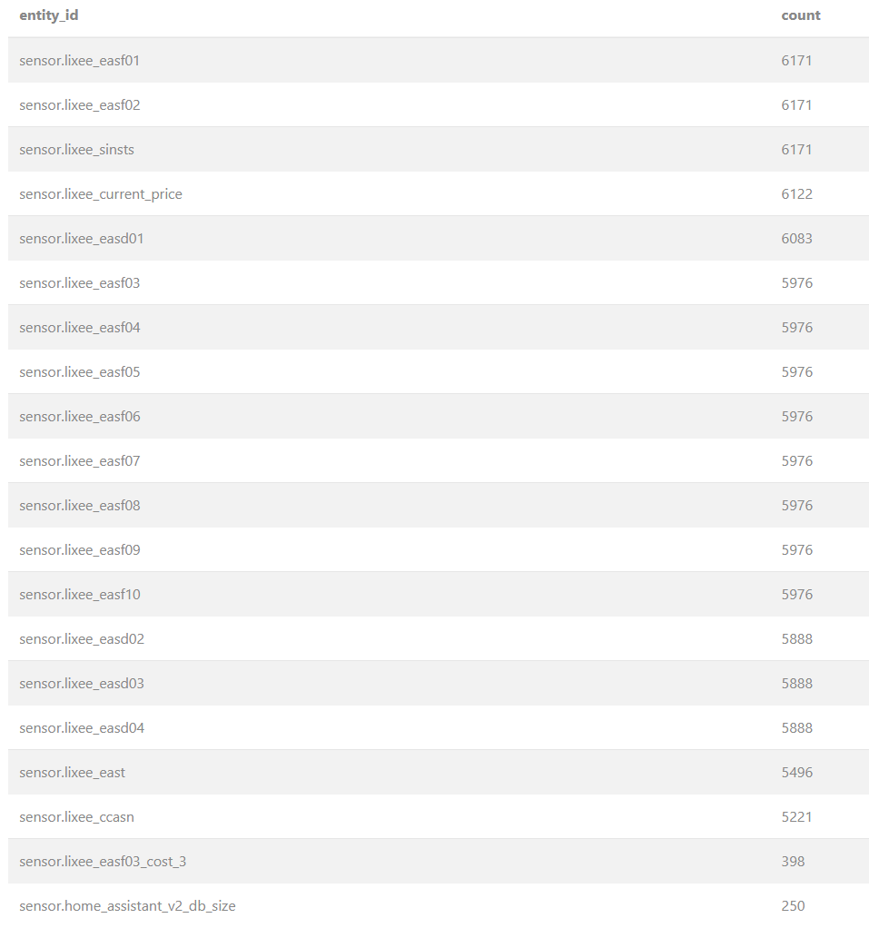

Concernant le stockage des logs du côté de HA avec recorder, je n’ai gardé que certaines données pour ma télémétrie, qui remontent bien dans ma base lorsque je fais un check sur cette dernière pour voir quelles sont les entrées (tous appareils confondus) qui comptent le plus d’enregistrements et j’ai tjrs ce spam du zlinky (via sqlite web) :

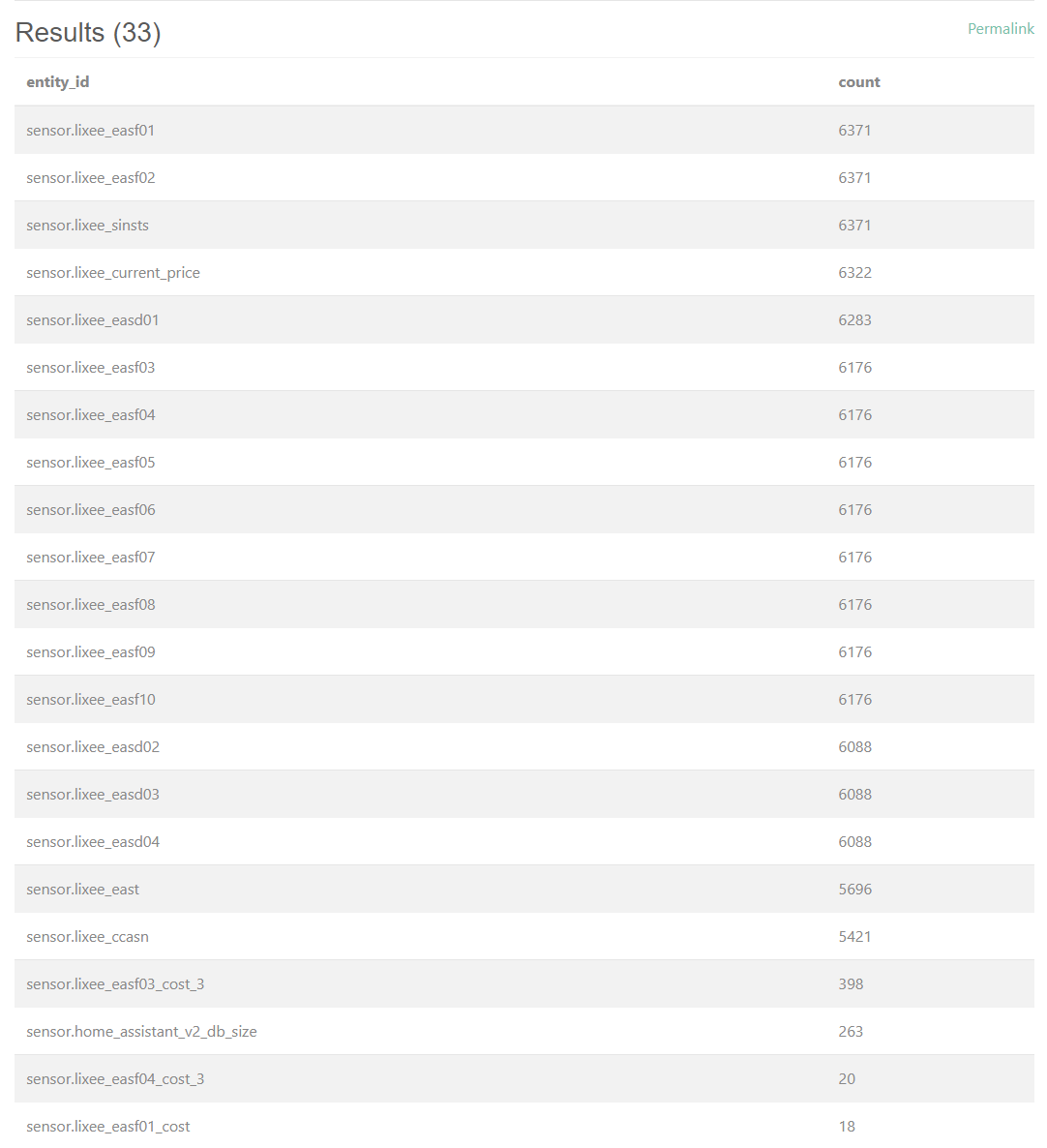

On peut voir que j’ai 6171 enregistrements (au lieu de normalement 1440 pour 24h, soit 1 par minute), alors que j’ai fait un reset total ma BDD hier…J’ai plus de 100,000 enregistrements en bdd pour 24h, ma base sature trop vite…

Mais je crois que j’ai pu régler ce mégaspam de 50 par seconde avec le réglage du « measurement_poll_chunk » + « measurement_poll_interval ».
Maintenant mon but, c’est soit de réduire à la source l’envoi trop fréquent du statut des entités du ZLinky, soit de brider au niveau de Z2M et de n’envoyer à HA qu’un message toutes les 60 ou 120 secondes (ou une autre solution que j’ignore), mais je ne sais pas faire tout ça je ne sais même pas si c’est possible :frowning:

Info intéressante, je viens de désactiver l’envoi dans « measurement_poll_interval » en le passant à -1 (au lieu de 60 ou 120), et j’ai toujours des remontées du ZLinky :open_mouth:
C’est à n’y rien comprendre… Ou alors je n’ai pas compris à quoi sert cette option, ce qui est fort possible :smiley:

T’as combiens des enregistrements sur lixee dans table states?

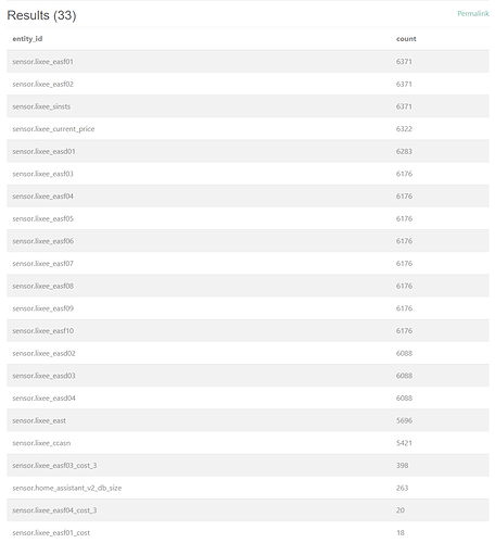

Actuellement dans la table « states », j’ai 33 entrées (toutes liées au Zlinky, directement et indirectement), soit environ 100000 enregistrements (en moins de 24h) pour le Zlinky :
Je ne montre que le haut du classement, en bas les chiffres sont normaux, le « _cost » l’entité générée par HA avec le panneau Energy et n’est pas directement lié aux remontées du Zlinky :
Soit une bdd de 224 Mo, que pour le Zlinky, en moins de 24h

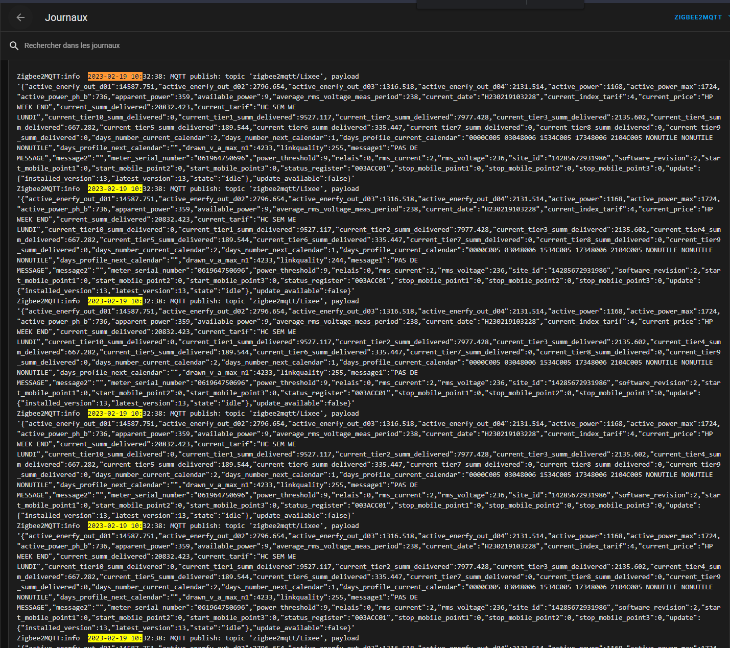

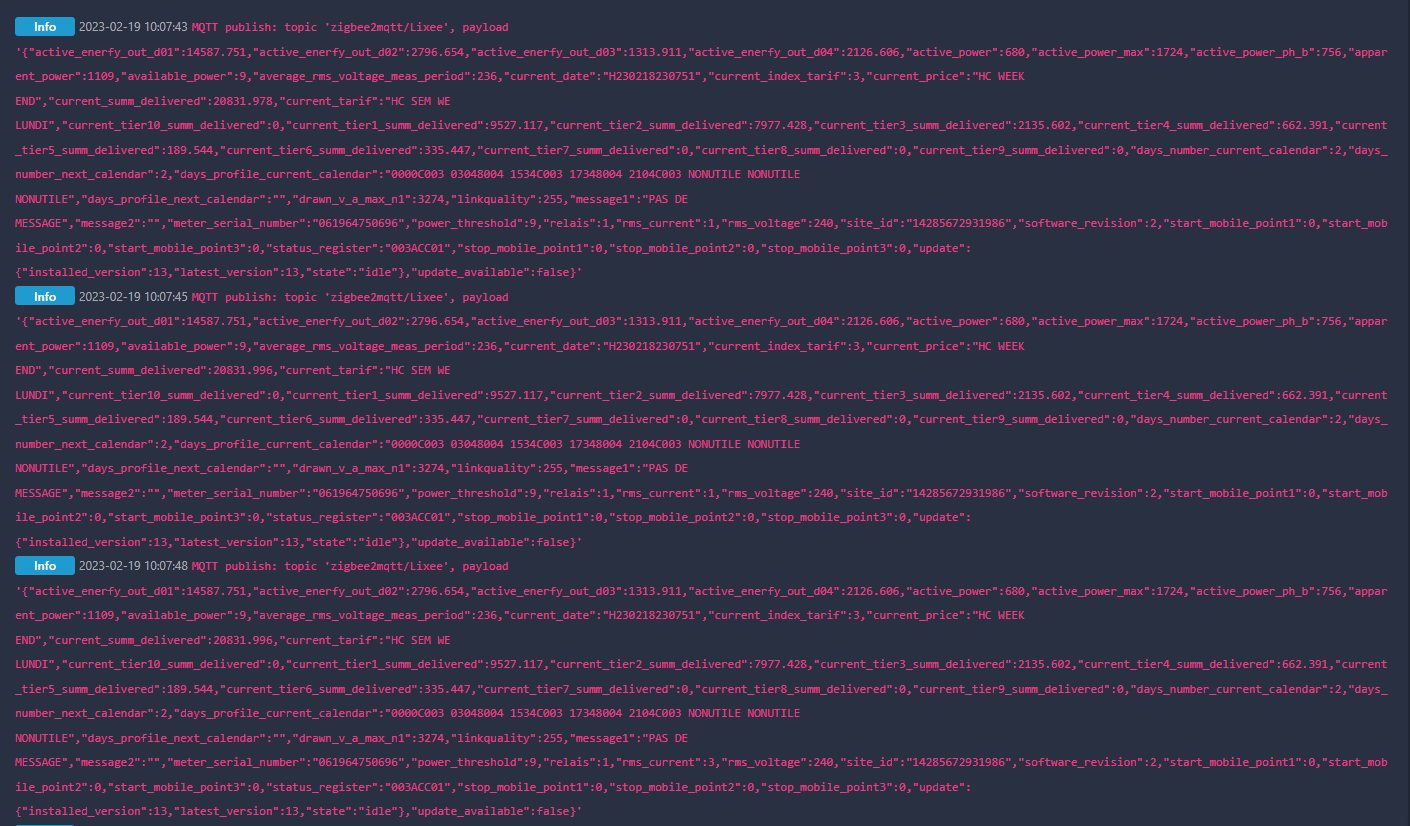

Voici un très court extrait des journaux de Zigbee2mqtt côté Home Assistant.
On peut voir 18 retours la même seconde pour les mêmes données. Je ne montre pas le reste, c’est idem 10 secondes plus tard, etc etc etc… Ma carte SD va cramer :smiley:
