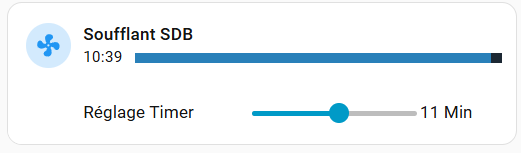

Spin fan sur timer bar card
J’ai tant bien que mal réussi à créer cette carte qui me permet de configurer un minuteur pour le chauffage soufflant électrique de ma salle de bain.
Elle me permet donc de régler un minuteur, de le déclencher, puis de visualiser le temps restant avant son extinction.
Tout fonctionne correctement, mais j’aurais aimé pousser un peu plus le détail esthétique, en passant le logo en rouge et en faisant tourner le logo du ventilateur lorsque l’appareil est actif. Malheureusement, impossible de réussir à faire cela.
Je vous mets ci-dessous le code de ma carte :

Pourriez vous m’aider à adapter cette carte pour obtenir le rendu décris plus haut ?

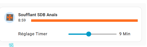

Oups désolé,
J’ai pris le code que j’ai utilisé dans un chips pour mushroom (sur le chip ça fonctionne :grin:)
Merci !
ça fonctionne, je comprends mieux maintenant :slight_smile:
Dernière petite chose, j’essais de changer la couleur bleu qui fond.
J’ai ajouté la ligne : background-color: #FF0000;
mais j’obtiens ceci :

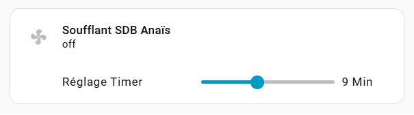

Avec le code ci-dessus :
La couleur de fond (que j’ai mise 100% transparent) s’applique quand l’appareil est OFF :
Mais en ON, le fond revient en bleu :

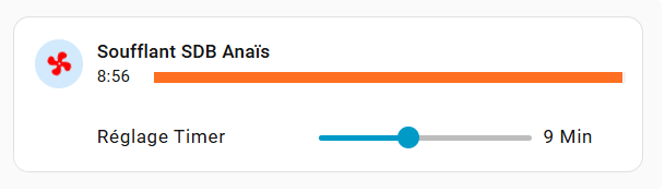

test ça :
    card_mod:
      style:
        mushroom-shape-icon$: |
          .shape {
            background-color: transparent !important;

Génial !
Merci beaucoup ça fonctionne.

Et si on voulait 2 couleurs différentes en fonction de l’état.
Exemple : Gris quand OFF et Rouge quand ON, il faudrait mettre quoi comme code ?
card_mod:
  style:
      .shape {
        {% if is_state('switch.0xecf64cfffef44831','off') %}
        background-color: lightgrey !important;
        background-color: rgba(255,0,0,0.5) !important;
A priori, la syntaxe conditionnelle reste la même.
Tout fonctionne bien !
