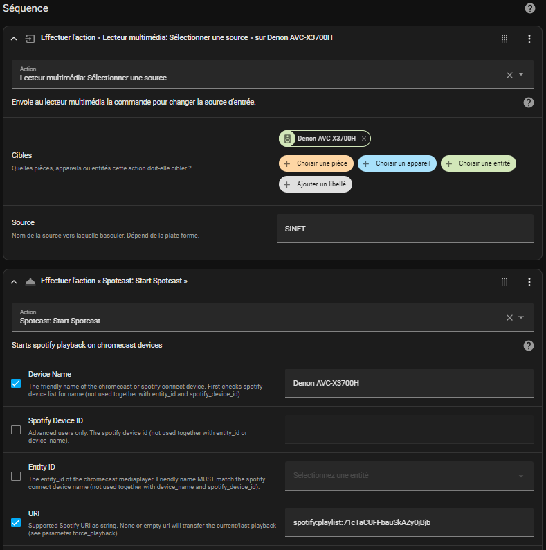

J’utilise depuis longtemps des scripts (via des boutons) qui lancent mes playlist mais là j’ai cette erreur:
Échec de l'exécution de l'action script/playlist_metal. Could not find device with name Denon AVC-X3700H
Le script :
alias: Playlist métal
sequence:
- data:
source: SINET
action: media_player.select_source
entity_id: media_player.denon_avc_x3700h_2
- data:
uri: spotify:playlist:71cTaCUFFbauSkAZy0jBjb
device_name: Denon AVC-X3700H
action: spotcast.start
icon: mdi:spotify

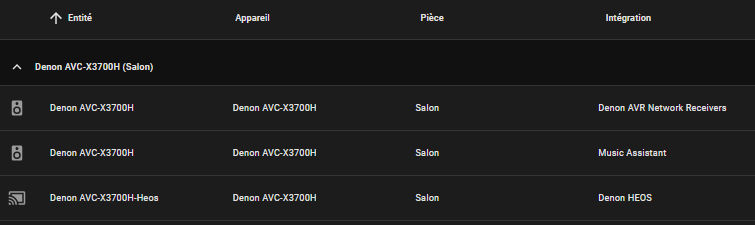

Les entités:
Les autres actions fonctionnent pour mon ampli, volume, sources, stéréo, DTS…
