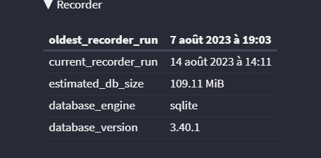

oldest_recorder_run |
7 août 2023 à 19:03 |
current_recorder_run |
14 août 2023 à 14:11 |
estimated_db_size |
109.11 MiB |
database_engine |
sqlite |
database_version |
3.40.1 |

Ta base de données fait 110MB. Ce n’est pas grand chose, donc le problème doit venir d’ailleurs.
Regarde dans les logs.
