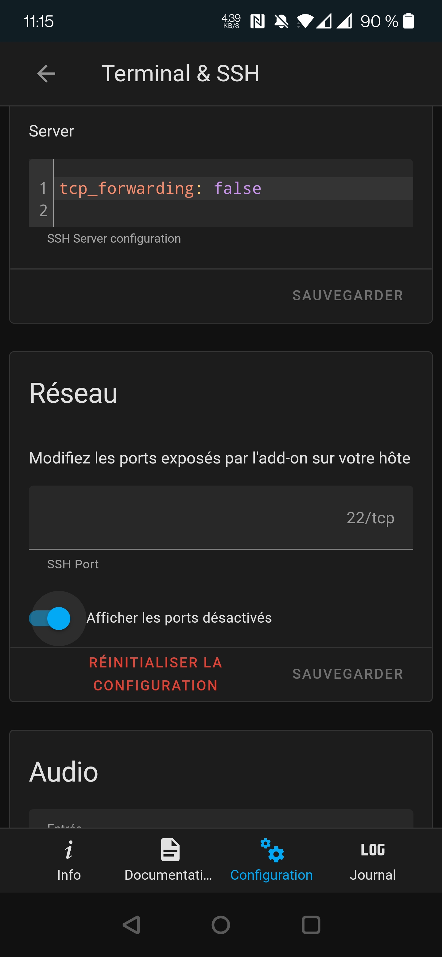

Salut.
Puisque tu as installé haos. Il faut installer l’addon pour avoir ssh DANS le conteneur. Et comme c’est un container le port 22 doit être rattaché à un port de la vm, sinon il n’est pas visible
Quant à l’affichage bizarre, c’est sans doute un souci de navigateur / résolution. A vérifier à partir d’un autre ordinateur
Merci de ta réponse :slight_smile:
Pour l’affichage, effectivement, le problème viens de firefox… Avec Chrome c’est parfait.
Pour le port, je pense avoir trouver des tutos mais cela ne fonctionne pas car sur proxmox dans source et destination il n’y a rien… :frowning:
Re,
Le lien sur le port est dans la configuration sur l’addon.
Par exemple
Proxmox ne va pas intervenir plus là dessus sauf à connaître l’ip de la machine…
Pense à prendre un port >1024 pour éviter l’autre problèmatique des droits root

Et le ssh fonctionne.
Pour ceux qui comme moi bloqueraient :
Il faut absolument définit un mot de passe dans password pour que le module fonctionne en ssh extérieur à la vm.
