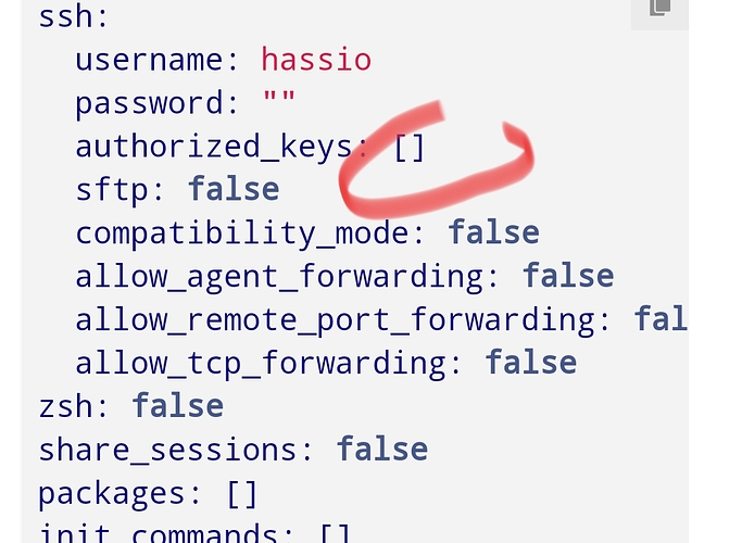

ssh:
  username: hassio
  password: ""
  authorized_keys: []
  sftp: false
  compatibility_mode: false
  allow_agent_forwarding: false
  allow_remote_port_forwarding: false
  allow_tcp_forwarding: false
zsh: false
share_sessions: false
packages: []
init_commands: []

mais maintenant, c’est quoi que je met dans le fichier de conf ?

Tu dois coller le contenu de ta clé publique ici

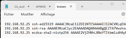

même sans aucune clef, il me rempli le fichier known_hosts du poste:
je lâche l'affaire...
On a jamais parlé du fichiers known_hosts mais authorized_keys le known_host c’est le fichier de signature des hosts pas des utilisateurs
mais mes répertoires .ssh sont 100% vide… où mon ssh va chercher ces 3 lignes ?
Ce sont les hôtes que tu reconnais lorsque tu te connecte pour la première fois il te demande de valider l’empreinte du serveur sur lequel tu te connectes
