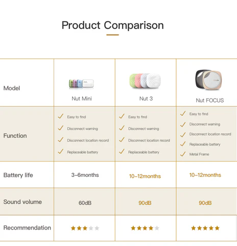

Dernièrement, j’ai remplacé des Nut 1 qui avait tendance à bouffer des piles (et un bouton trop accessible qui faisait des clics accidentels) par des Nutale Focus qui sont sensés être mieux :
