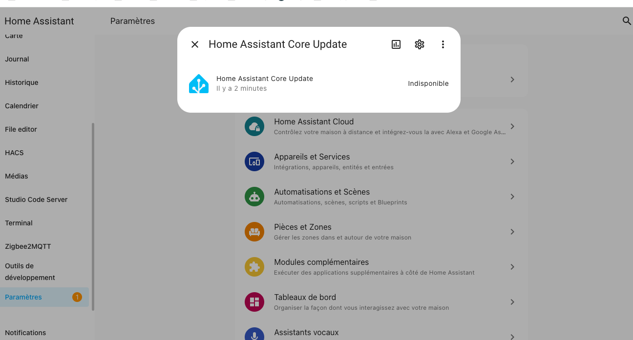

Quand j’essaie de faire la mise à jour, je finis par avoir cette info (cf capture d’écran) et HA redémarre.

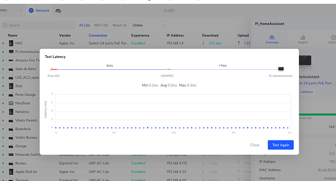

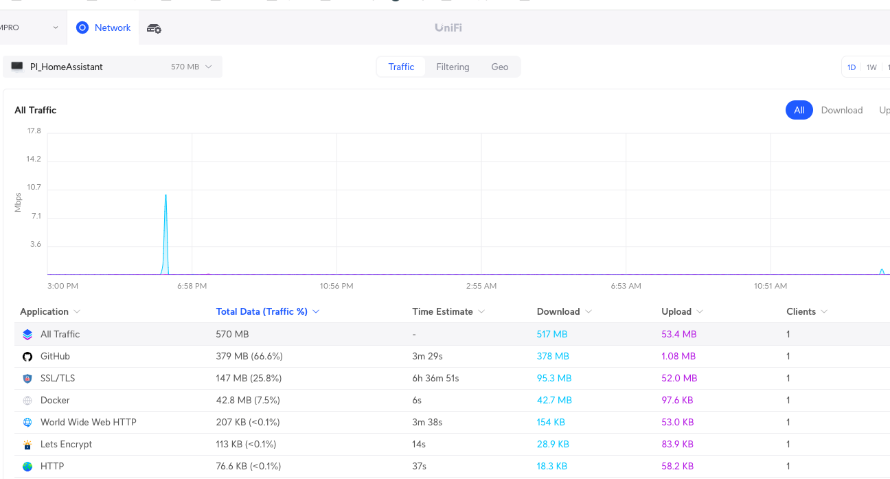

Tu as pas un souci d’accès à internet sur ton HA plutôt ? S’il ne trouve pas la mise, à jour, c’est logique qu’il n’arrive pas à la déployer
Je n’ai pas de problème pour les autres mises à jour et ce message n’arrive qu’après avoir débuter la démarche de mise à jour. S’il n’avait pas internet, il ne verrait pas les MaJ dispo si ?
Il se connecte bien.

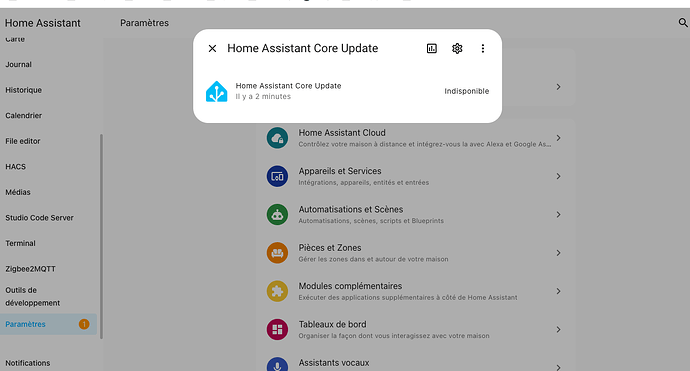

Je me suis retrouvé à nouveau avec ce message.
