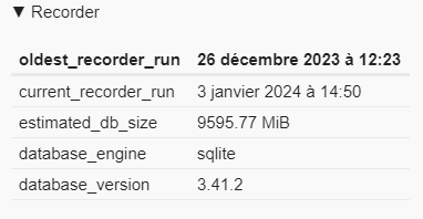

7jours pour 10Go c’est beaucoup trop, il doit y avoir quelque chose qui bombarde.
Je n’ai pas de recorder. Quant à la taille de l’ancienne DB, elle faisait 2GB mais avait quelques mois d’infos.
« Recorder » c’est juste la config d’un filtre avant d’envoyer dans la base.
Ce n’est pas obligatoire, mais pour la stabilité, une petit base de données c’est mieux
Pour la taille je tiens ça de ce que tu as partagé:

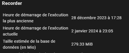

Exemple après plusieurs années:
