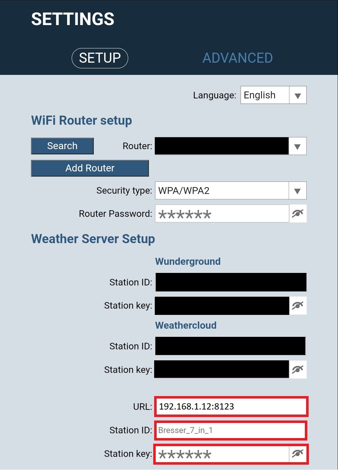

Je te donne la procédure pour ma station Bresser 7-In-1:
Appuyer sur le bouton Wi-Fi/Sensor de la station pendant Quelques secondes, jusqu’à ce que l’écran affiche « AP » clignotant
Se connecter au réseau Wi-Fi créé par la station (Le nom du réseau commence par PWS)
Une fois connecté, aller a l’adresse via un navigateur http://192.168.1.1
Vous arriverez alors sur cette page:
Dans le champ URL, entrez l’IP de votre serveur Home Assistant et suivez le de :8123.
Dans l’exemple ci dessus, le serveur Home Assistant a pour IP 192.168.1.12.
Attention sans le :8123, cela ne fonctionnera pas.
Le Station ID sera utilisé par l’intégration pour créer un device auquel tous les capteurs seront rattachés. Mettez le nom que vous voulez voir sur Home Assistant.
Le Station Key est le mot de passe de cette connection. Vous pouvez mettre ce que vous voulez, pour l’instant l’integration ne le prend pas en compte.
Validez, et c’est tout (bien sur il vous faut avoir installé l’integration Personal Weather Station sur votre Home Assistant via HACS ou github).
