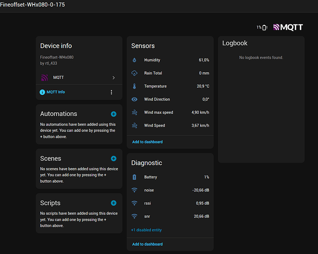

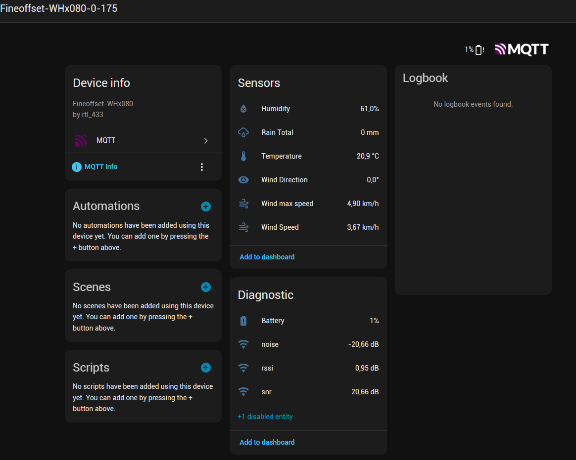

Comme je n’avais pas envie de tout démonter et de tout rebrancher, j’ai juste testé avec un dongle radio SDR et l’appli RTL433
Bilan, il voit un truc avec le protocole 32 : Fine Offset Electronics WH1080/WH3080 Weather Station
Avec la remontée en MQTT, j’ai rien à faire
Bon là, ça traine au milieu du salon, mais tout à l’air fonctionnel, temp/humidité/pluie/vent/direction
Reste que monter sur le toit pour aller poser le truc ça va être un challenge

C’est exactement ça.
Il faut en plus 2 addons à installer parmi les 4 dispos : GitHub - pbkhrv/rtl_433-hass-addons: Collection of Home Assistant add-ons that use rtl_433
  • rtl_433-next qui va faire lien entre la clé et mettre ça dans MQTT, il faut lui donner à manger un fichier .conf
output mqtt://192.168.1.xxx:1883,user=yyyy,pass=zzz,retain=true
report_meta time:tz|stats|2
protocol    32
frequency    433.92M sample_rate       250K
convert si
  • rtl_433_mqtt_autodiscovery-next qui va prendre en charge la création automatique dans HA (facile, il n’y a rien à configurer)

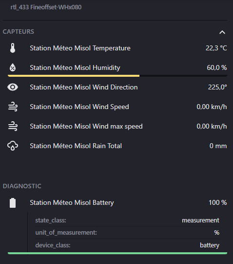

ca a marché du 1er coup, juste un warning qui me dit que le fichier .conf n’est plus utile…
Du coup, le protocole est connu
