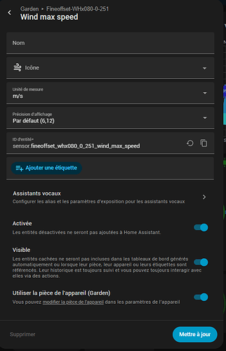

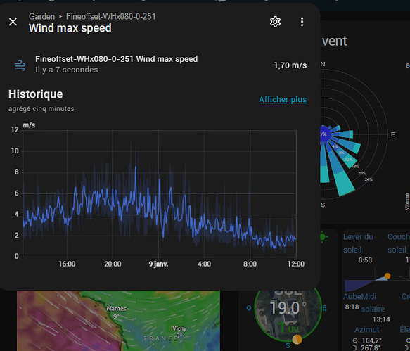

Quand tu cliques sur ton entité, une fenêtre s’ouvre avec les infos détaillées et l’historique. Si tu cliques sur la roue dentée en haut à droite, tu peux changer les unités.
faudra lui dire de s'acheter un cerveau à ton copain chatmachin

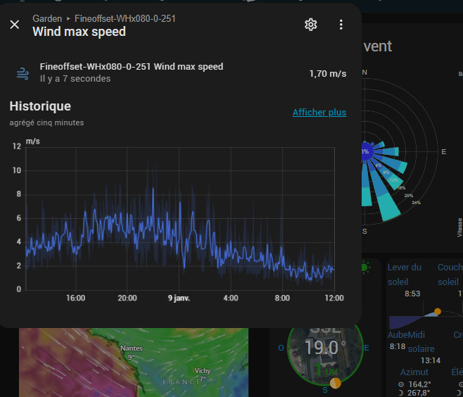

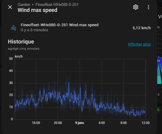

la j'ai fait l'inverse, je suis passé de km/h en m/s mais l'inverse c'est pareil.
ca c'est l'entité par défaut

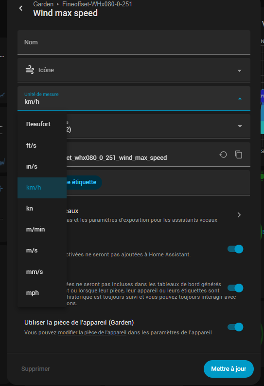

tu clique sur la roue crantée en haut à droite
là t'est en km/h
tu déroule l'unité de mesure pour choisir ce que tu veux
tu fais mise à jour
et ton entité a changé de mesure

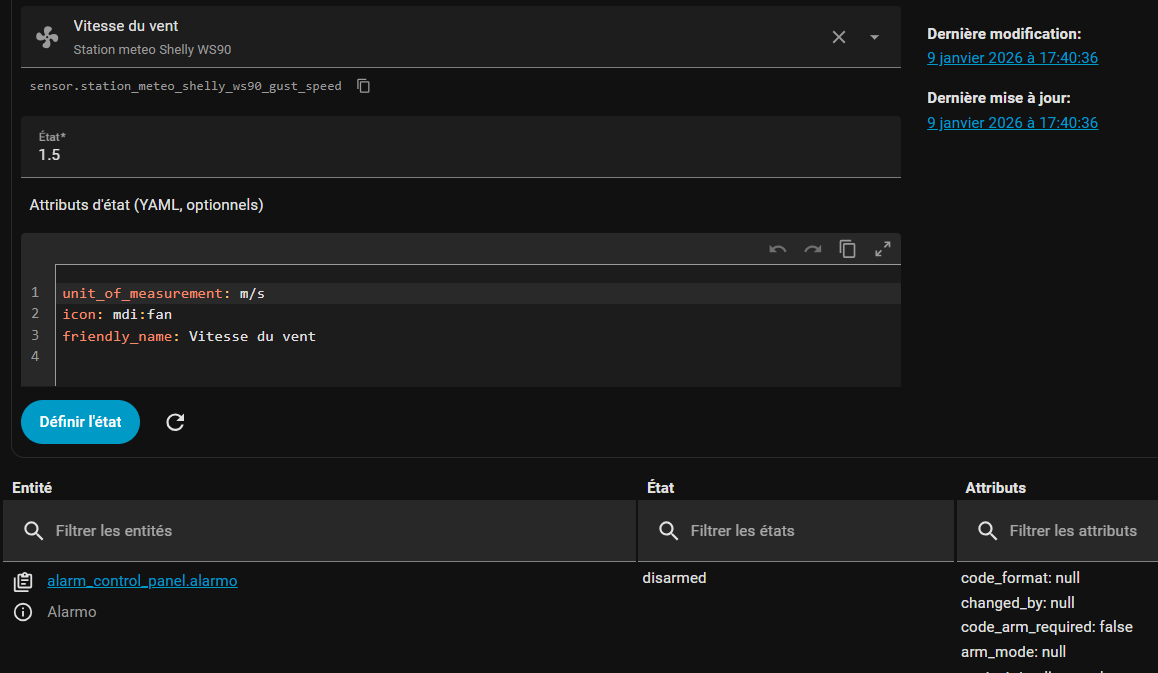

Il n’y a pas cette info de vitesse ou alors je loupe un truc:
Slt
C'est que la classe et l'unité de mesure n'est pas définie dans ton entité, directement du Shelly ?
Tu peux vérifier ton sensor dans le mode développement Etat
Résumé
Merci pour l’aide, j’apprend des choses car je n’était jamais allé dans cette partie.

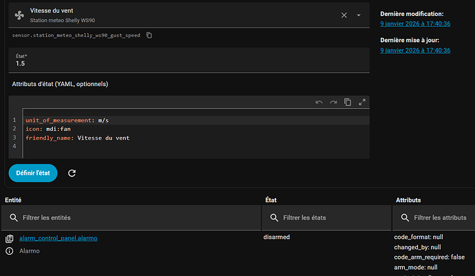

J’ai ceci, je peux modifier quelque chose dans la partie YAML?
Montre ta partie plus basse ou l’on voit l’entité !
Pour moi il n’y a rien d’autre qui correspond. Voici la suite:
tu écris le nom du sensor dans la case "Filtrer les entités"
un peu comme je t'ai monté au-dessus https://forum.hacf.fr/uploads/default/original/3X/6/0/60c881eb00ed2cb254639e9c3420e9808f8094d4.png
Apparemment tu n'as pas de Device Class pour ce sensor ! ( ni state_class), il faut faire un template qui va calculer du coup
