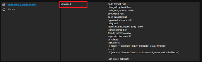

Y a t-il moyen de récupérer le status d’Alarmo : armé, désarmé, déclenché … ?
oui , ta l’entité alarmo qui te dit l’état.

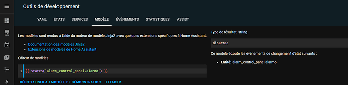

tu peu aussi avec un template:
{{ states('alarm_control_panel.alarmo') }}
