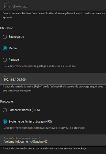

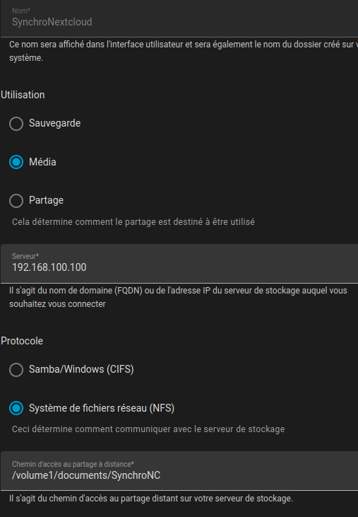

J'ai donc crée un dossier de stockage qui me semble ok :
