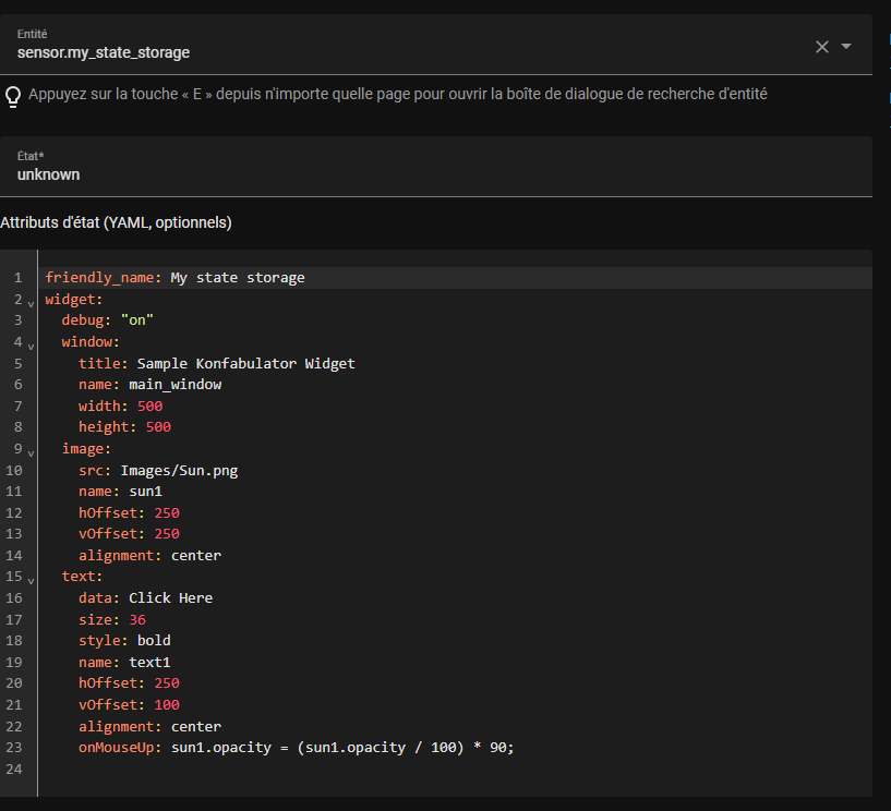

  • et maintenant, on regarde la tronche de notre sensor dans « Outils de développement → Etats » :
  • on peut donc accéder à nos données comme suit :
{{ state_attr('sensor.my_state_storage', 'widget') }}
