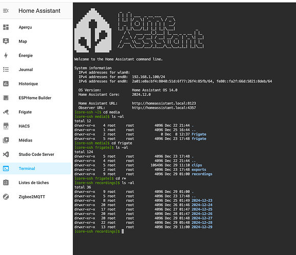

j’ai installlé frigate pour tester; j’utilise ma seule cam, un visionphone IP

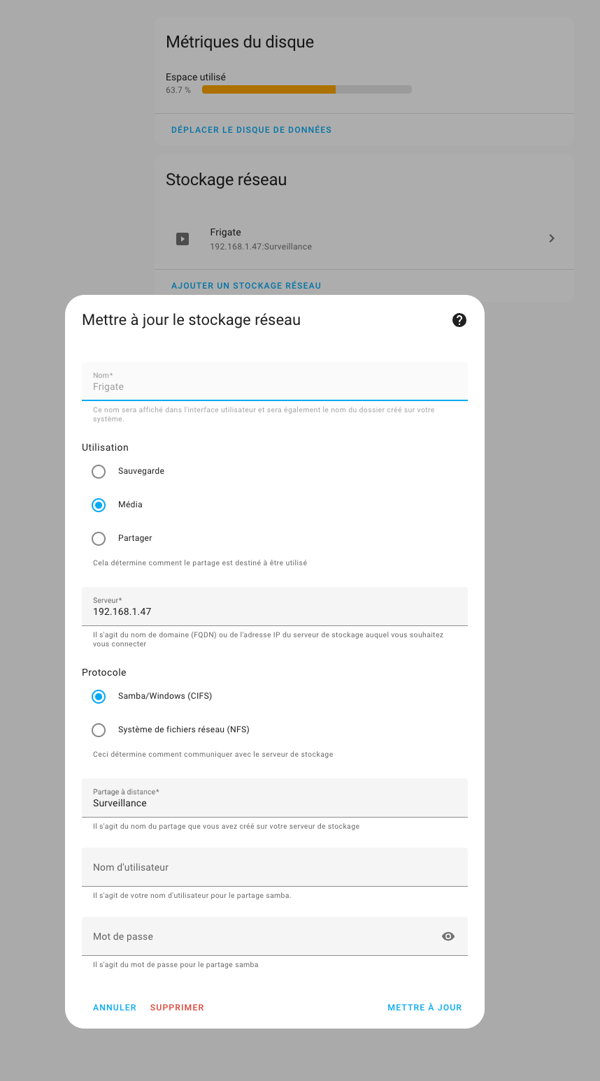

Pour ne pas saturer mon ssd, j’ai créé un partage sur mon nas et l’ai ajouté en stockage type média sur HA

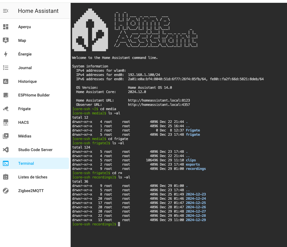

Frigate continu à enregitrer les choses localement, du coup mon ssd se remplis à vue d’oeil

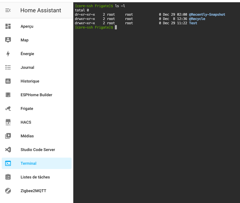

j’ai fais le test, quand je créé un dossier sur ce partage depuis mon NAS, je le vois bien coté HA
que dois-je faire de plus pour indiquer à frigate d’utiliser mon share pour le stockage ?
Le stockage de Frigate a rien à voir avec celui de HA ! Il faut configurer le stockage en question dans Frigate lui-même pour qu’il puisse l’utiliser :wink: tu as regardé ce lien: Home Assistant network storage | Frigate ?

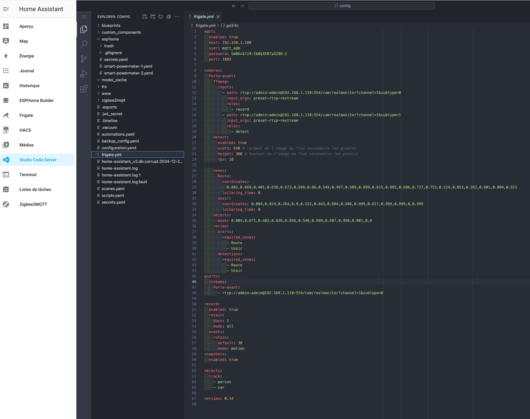

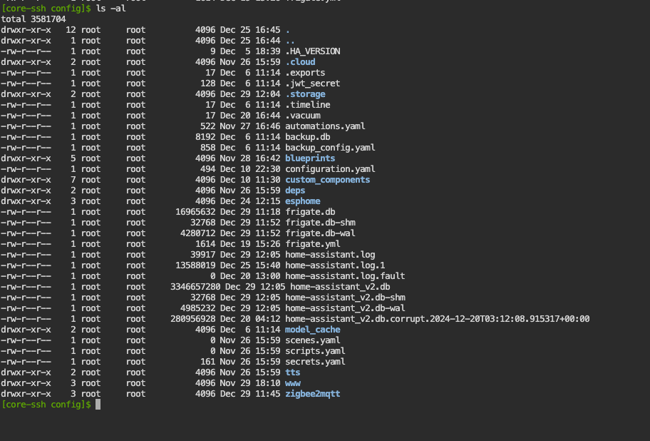

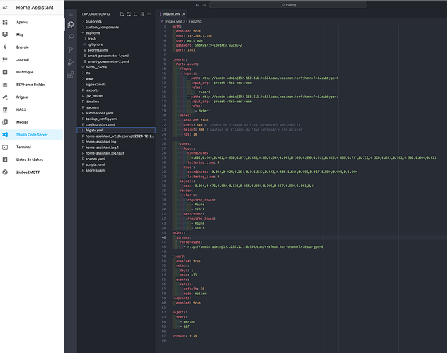

il y a une chose que je ne comprends pas, j’ai déja les 3 fichiers frigate* ds le dossier config
est-ce que je dois quand même ajouter ?
database:
  path: /config/frigate.db
ou je dois déplacer ces fichiers sur mon NAS et adapter le path ?
Ben tu suis les explications du lien pas à pas et cela devrait bien se passer :wink: Attention le partage à monter depuis le nas doit s’appeler uniquement frigate !
pour le moment j’ai simplement renomer son share en « frigate » et mis le path dans le fichier, cela semble ok, à suivre dans quelque jours…
