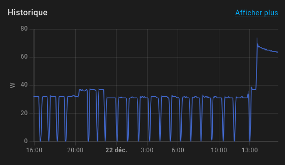

J’ai un congélo armoire LIebherr aussi, et la conso sur 24h est aux alentours de 0,6kWh.
De base la majorité du temps des c’est micros allumages de quelques minutes consommant ~36W.
Et quand j’active Superfrost… ça double a peine… on voit ici à 13h15 j’ai mis le superfrost…
Donc, ok l’activer en cas de surplus… mais pour gagner peut-être 0,1kWh…

De mon coté j’ai l’impression qu’il tourne entre 1/2 et 2/3 du temps à 60W donc ça fait quand même entre 0.7 et 1kwh par jour… :thinking:
