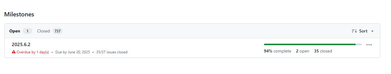

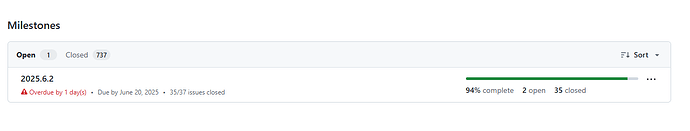

La 2025.6.2 devais sortir hier, mais il y a un peu de retard. Et vu le nombre de fix, je pense qu’elle va sortir :
