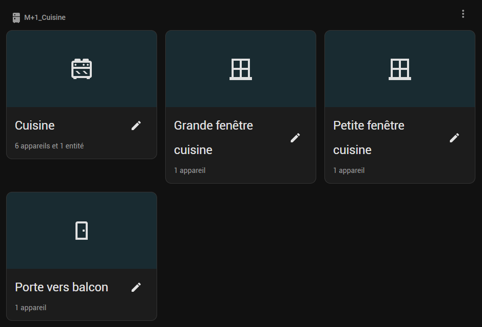

Concernant l’idée d’avoir un champ de l’emplacement dans une pièce, je viens de réorganiser mes étages et mes pièces :
  • mes étages sont devenus mes pièces tout en indiquant le bâtiment et l’étage.
  • mes pièces sont devenus mes emplacements dans les pièces.
Par exemple pour ma cuisine :
ici le nom de l’étage « M+1_Cuisine » est composé de :
« M » pour Maison. J’ai aussi « E » pour extérieur et « A » pour l’annexe.
« +1 » pour l’étage. J’ai -1 pour la cave, +0 pour le Rdc
« Cuisine » pour la pièce.
C’est une façon de faire très personnelle… Si ça te convient tant mieux, mais je ne la recommanderais pas pour la plupart des gens!

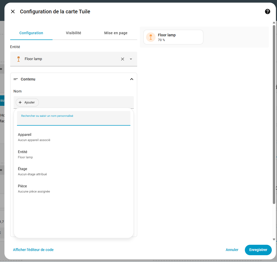

L’affichage dans les cartes:
  • dans une carte, par défaut on t’affiche le friendly name s’il est défini, sinon, l’entity id.
  • tu peux modifier ce nom comme tu l’as montré en choisissant un autre affichage (piece, etage, appareil, entité) qui va chercher les noms automatiquement.
  • tu peux aussi à ce stade définir un autre nom qui ne sera utilisé que dans la carte en tapant directement le nom dans la fenêtre

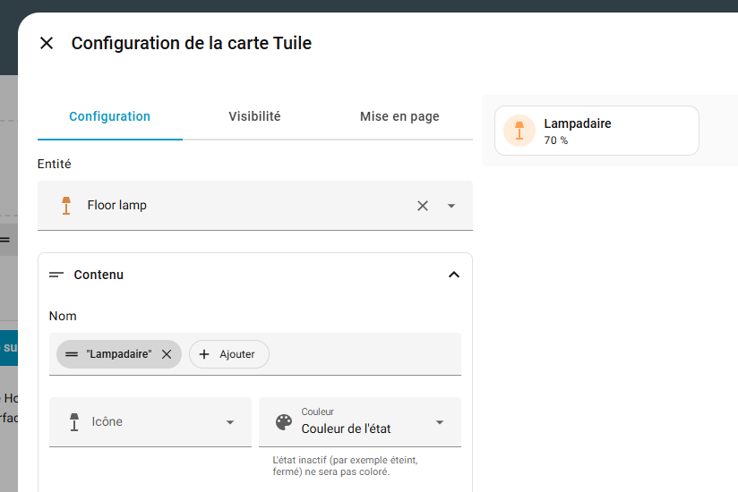

    si tu tapes dans le champ nom personnalisé et fait « entrée »:
    et tu peux toujours afficher ensuite l’étage ou la piece si tu veux en plus du nom personalisé.

Pour reprendre le message précédent:
  • avoir des pièces et étages qui aient un sens,
  • avoir un entity id qui permette de comprendre sans ambiguité quel capteur fait quoi
  • modifier juste l’affichage dans la carte pour savoir que l’affichage du capteur aimant-04-cuisine-grdfenetre représente « Grande Fenêtre » dans la page de l’affichage de la cuisine
