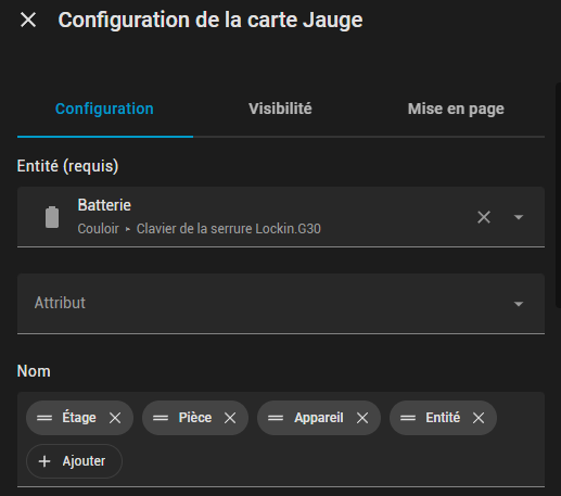

Mais je me suis rendu compte que dans un Dashboard on pouvait afficher un nom en reprenant au choix : Etage, Pièce, Appareil, Entité" :
Cela est intéressant car nous ne serions pas obligé de préciser l’étage et la pièce dans le nom de l’appareil. Mais est ce judicieux pour d’autres endroits de HA que les Dashboards ?
Dans la même logique il serait bien un champ supplémentaire « emplacement dans la pièce », et en plus un second champ de nom pour qu’il y en ai un « technique » (Temp.humid.int-01) et un « fonctionnel » qui s’affiche dans HA (Température et humidité)
Cela engendrerait que tous les volets s’appelleraient « Volet » mais qu’on peut distinguer avec les champs étage et pièce. Mais quelle conséquence sur d’autres endroits de HA ?

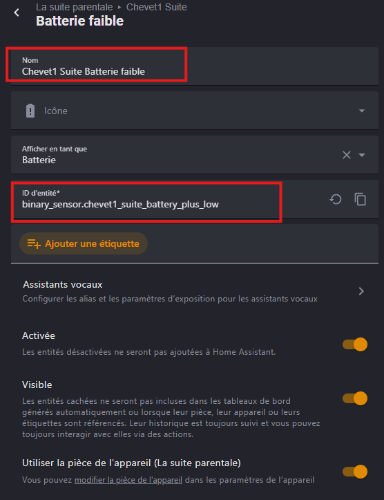

Les dashboards sont un affichage mais c’est pas le seul endroit ou les noms servent. Par ailleurs attentions les parenthèses etc, c’est pas toujours pratique.

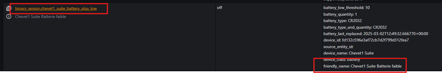

ça existe déjà : l’entity_id est une nom technique, (sans espaces, sans accents ni caractères spéciaux) très bien pour les automatisations etc… et le friendly_name est plus utile pour l’affichage
Editable dans les propriétés
oui mais ça c’est l’ID de l’entité, pas de l’appareil
Pas pratique pourquoi stp ?
Je venais de penser à mettre le nom d’affichage + entre parenthèse le nom technique.
L’ID de l’appareil en soit je pense que ça sert rarement :
  • parce c’est une chaine aléatoire de chiffres/nombres : f082899c5c383f6588eacf4627605be7
  • quand tu remplaces un appareil par un autre l’id change, du coup ça oblige à tout corriger(scriprt, automatisation etc)
  • que tu manipules bien plus souvent les éléments (entités) d’un appareil que l’appareil lui-même, l’id de l’entité est éditable, donc le switch de ta lampe en 2025 peux avoir le même ID que celui qui le remplace en 2026
