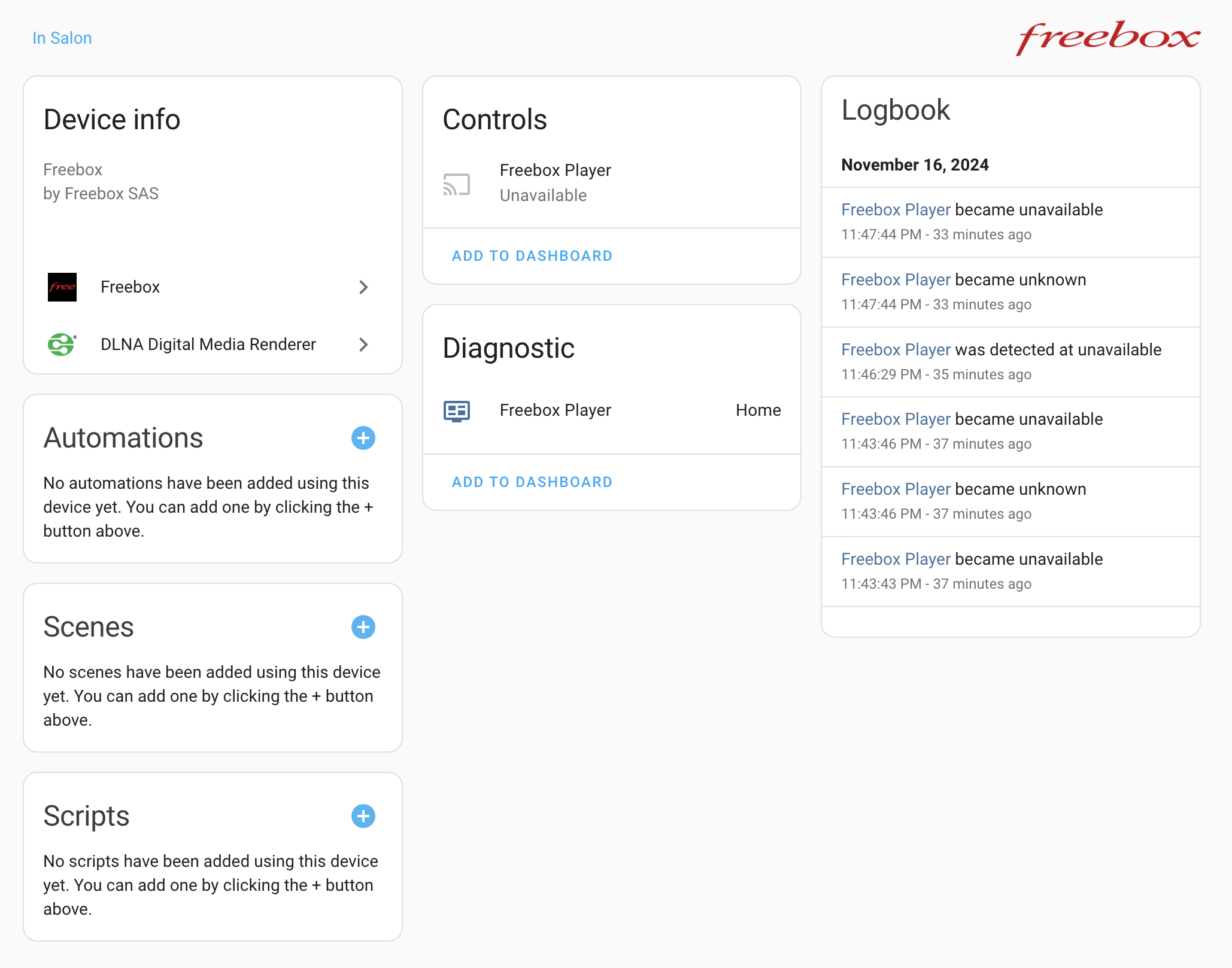

Mon besoin est assez simple, j’aimerais stream des vidéos d’un serveur DLNA sur le Freebox Player (Freebox Revolution) via Home Assistant.
Du coup je me suis dit que le plus simple ça serait de passer par l’intégration DLNA DMR (Digital Media Renderer).
Mais je ne sais pas pourquoi, impossible d’avoir le Freebox Player disponible.
Il reste unavailable quoi que je fasse et c’est extrêmement frustrant xD
Pourtant il est bien là et détecté.
J’arrive à stream sans aucun soucis sur mes autres devices DMR (la TV de la chambre ou même ma tablette Samsung)
J’ai activé les logs de debug pour async_upnp et le seul truc pertinent que j’y trouve c’est des erreurs du type :
Failed (re-)subscribing to: uuid:1eb04192-ff1b-46e3-a1f9-2b2275438ebf, reason: UpnpConnectionError("ServerDisconnectedError('Server disconnected')", None)
Failed (re-)subscribing to: uuid:3bd14b06-807e-4850-aa9b-fc61042c869d, reason: UpnpConnectionError("ServerDisconnectedError('Server disconnected')", None)
Failed (re-)subscribing to: uuid:077136ed-65ac-4b19-9c74-0618e9d990fc, reason: UpnpConnectionError("ServerDisconnectedError('Server disconnected')", None)
Ces erreurs surviennent à chaque reboot ou quand je reload l’intégration DLNA DMR du Freebox Player.
Je sais pas si mon message est vraiment clair, en tout cas, comme Obi Wan, vous êtes mon seul espoir ![]()
Merci infiniment d’avance !
[Edit]: J’ai également essayé avec BubbleUPnP de stream te mon téléphone sur la Freebox, ça fonctionne.
Donc je pense vraiment qu’il s’agit d’un problème avec Home Assistant.
