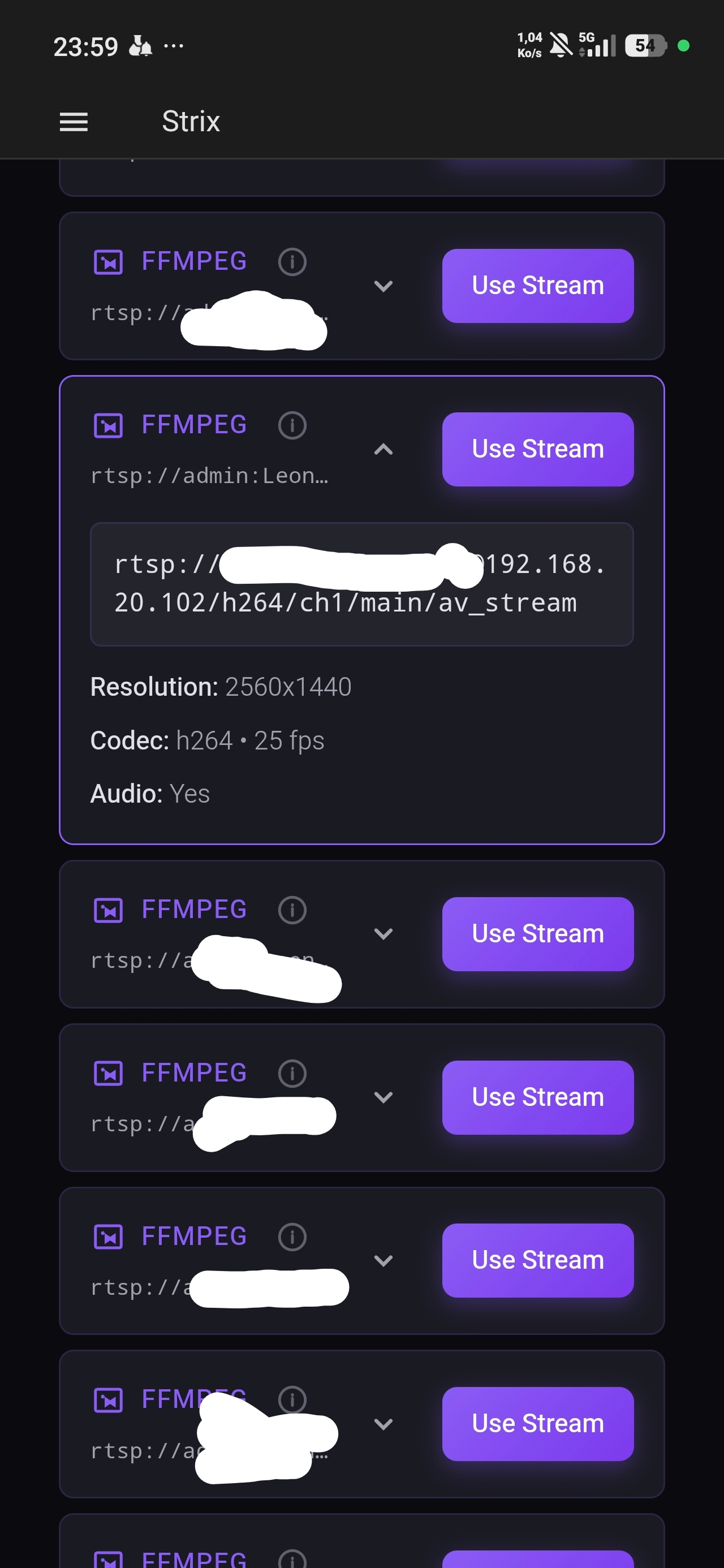

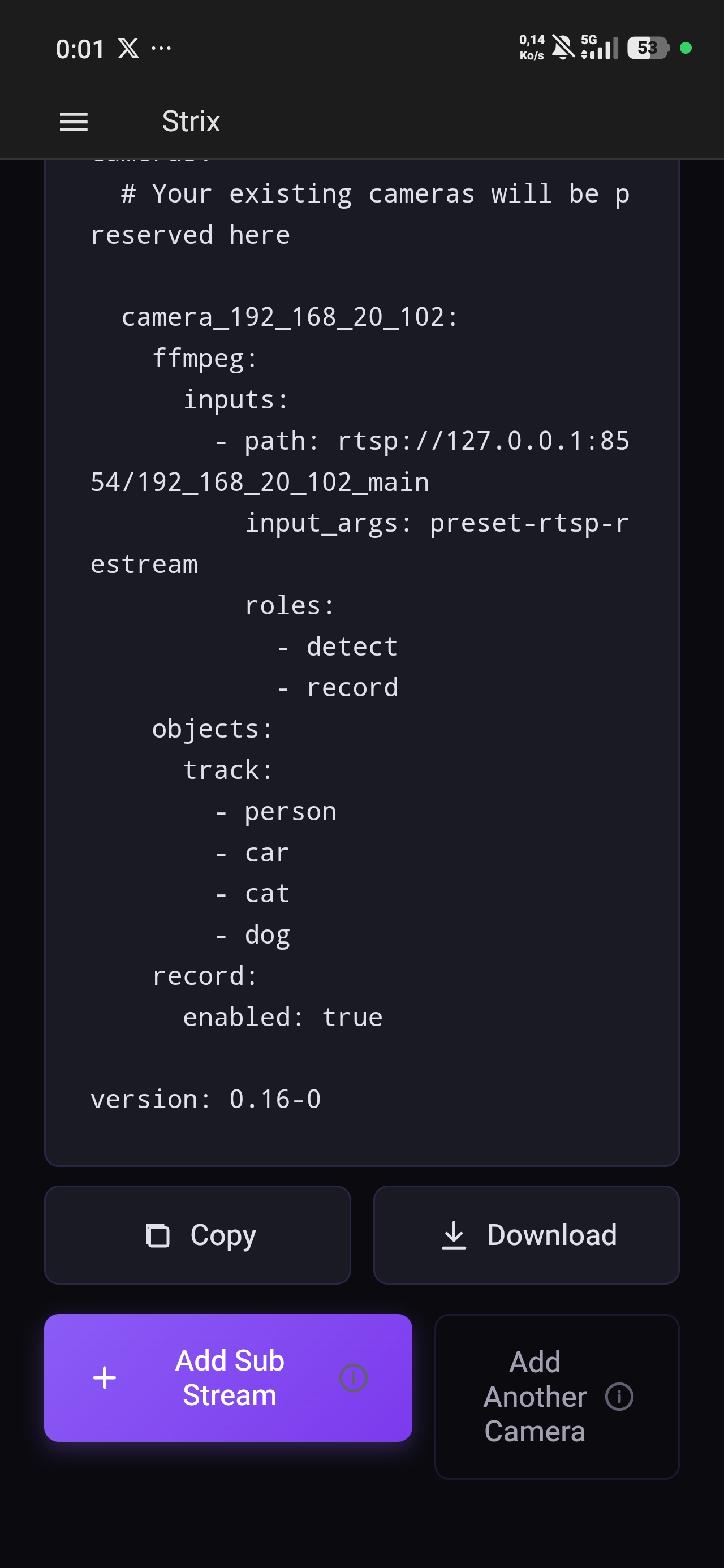

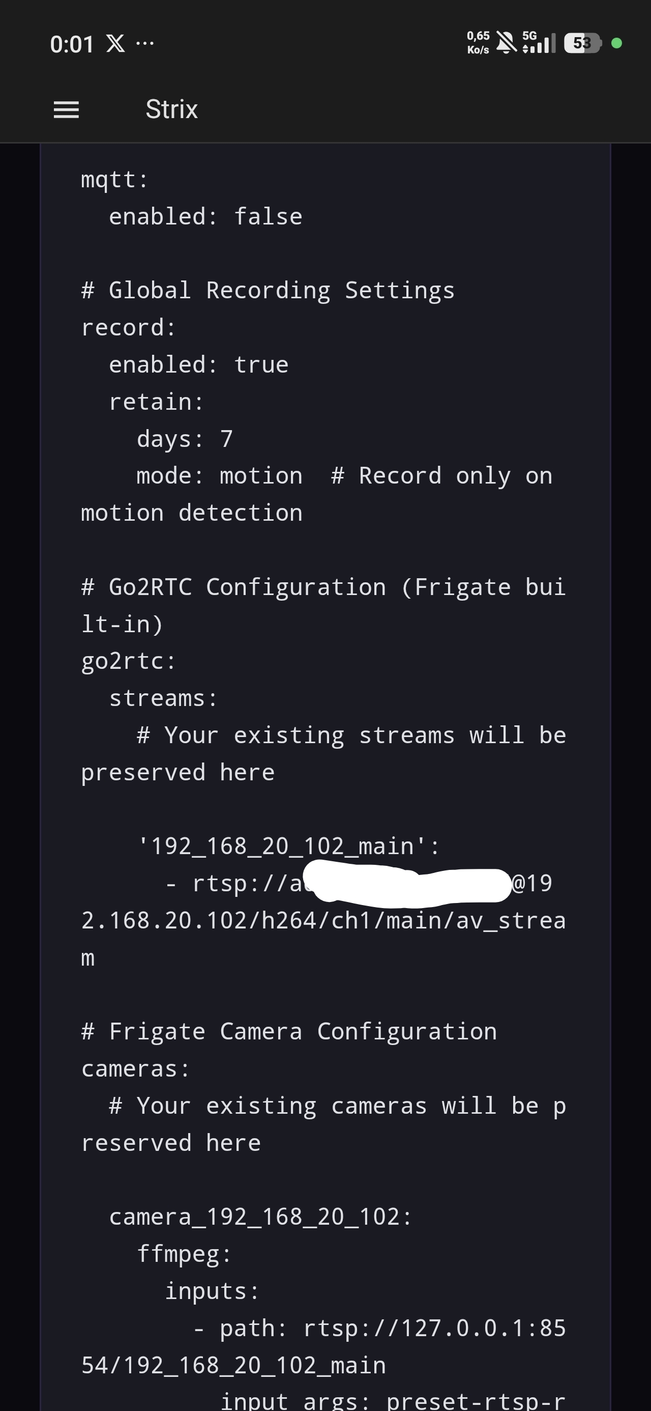

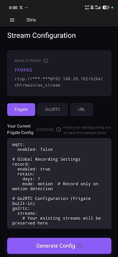

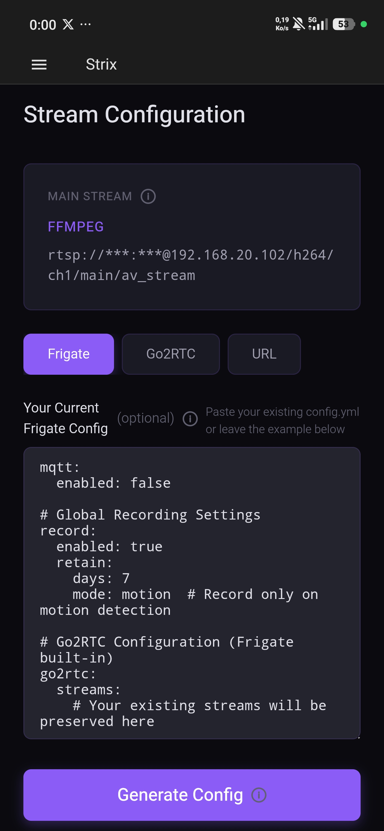

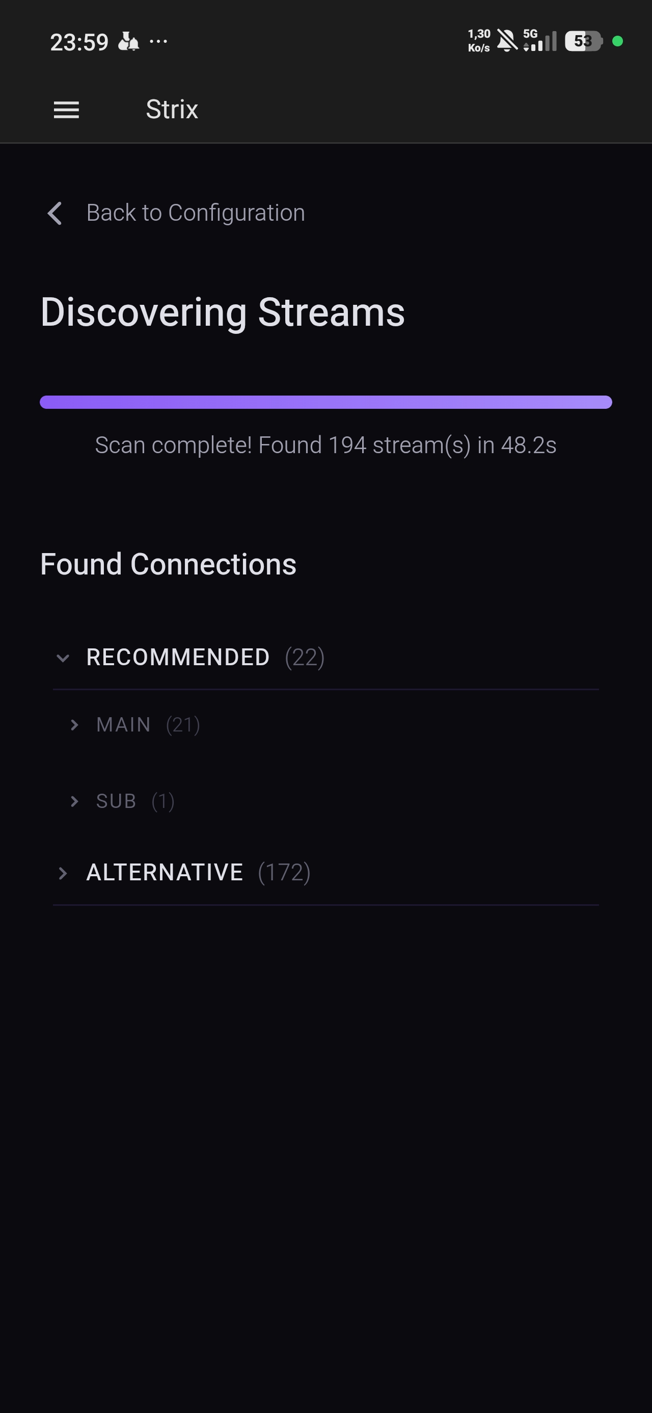

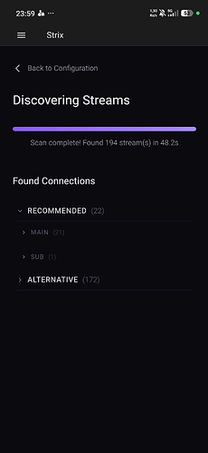

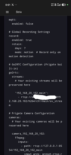

J’ai testé ça ce matin est c’est vraiment pas mal. Ça simplifie pour trouver l’URL du flux vidéo et pour ce qui font leurs premiers pas dans frigate ça génère la config yaml

Merci pour cette découverte ! Mais j’ai testé rapidement et je suis mitigé ! Sur 3 caméras il a trouvé les flux que sur 1 ! Et dans le lot qu’il n’arrive pas à découvrir, il y a une qui est connue c’est une Reolink Argus PT. L’autre c’est une vieille Netvue Orb Cam
Je n’ai pas encore testé la partie config Frigate mais ca semble prometteur.

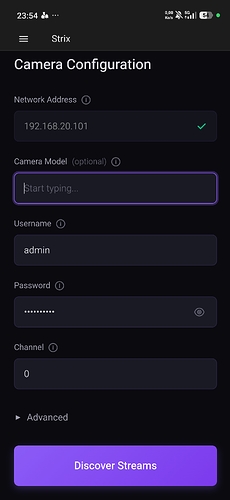

Mais malheureusement, Strix n’a pas trouvé ma caméra Chacon IPCAM-FE01 :roll_eyes:
Oui car elles sont utilisables seulement avec leur propre application et avec aucun autre système. Tu peux voir les caméras prises en charge par Strix en renseignant le modèle dans caméra configuration et tu verras que ce modèle n’apparaît pas.
