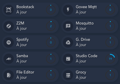

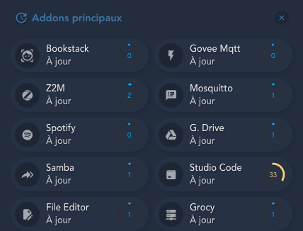

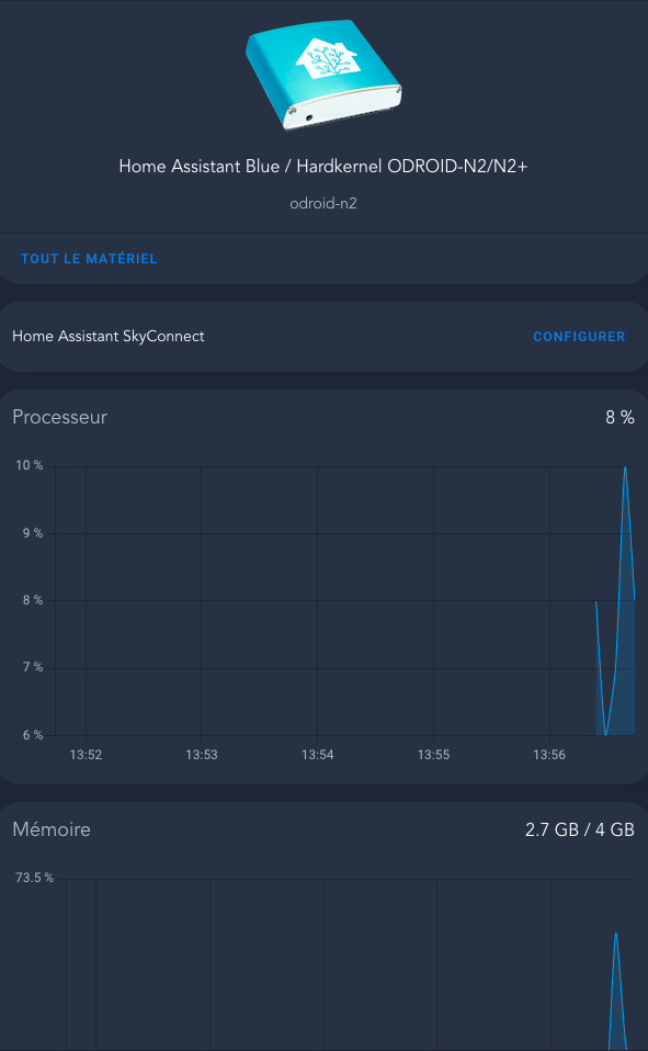

J’ai actuellement des soucis de memoire quand je lance Studio Code Server
une fois demarrer, tout va bien, il occupe environ 2% de la memoire, mais une fois que je l’utilise, donc, que je le lance, il monte a plus de 20% de la memoire.

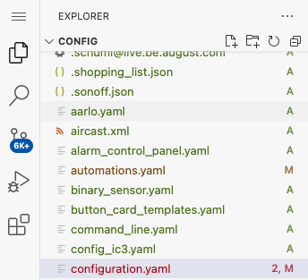

j’ai remarquer:

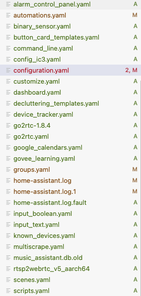

a droite de mes fichiers, il me met un: « M » ou un « A »
je ne sais pas ce que cela veut dire ??
et dans la colone tout a fait a gauche, sur « source control », j’ai une icone 6k+ qui se met dessus, C’est quoi ?
Capture d’écran 2024-11-01 à 17.39.20
le probleme memoire vient-il de cela ?
Que dois-je faire avec ce 6K+ ?

Non le problème de mémoire ne vient pas de là.
Tu as juste un Git repository initialisé dans ton espace de travail.
Si tu ne sais pas pourquoi tu as cela, vaut mieux l’ignorer.
M = Modified
A = Append

Pour l’ignorer, il suffit de fermer les yeux. Il faudrait surtout comprendre pourquoi il existe.

Non, comme indiqué par @bastgau, ç’est dû à git, ç’est un comportement normal.

Sur 4Go.
c’est quand meme un des seuls a etre aussi gourmand ! (ce qui n’etait pas le cas avant.)

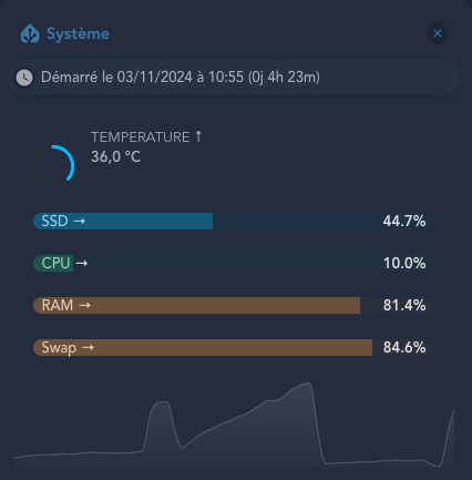

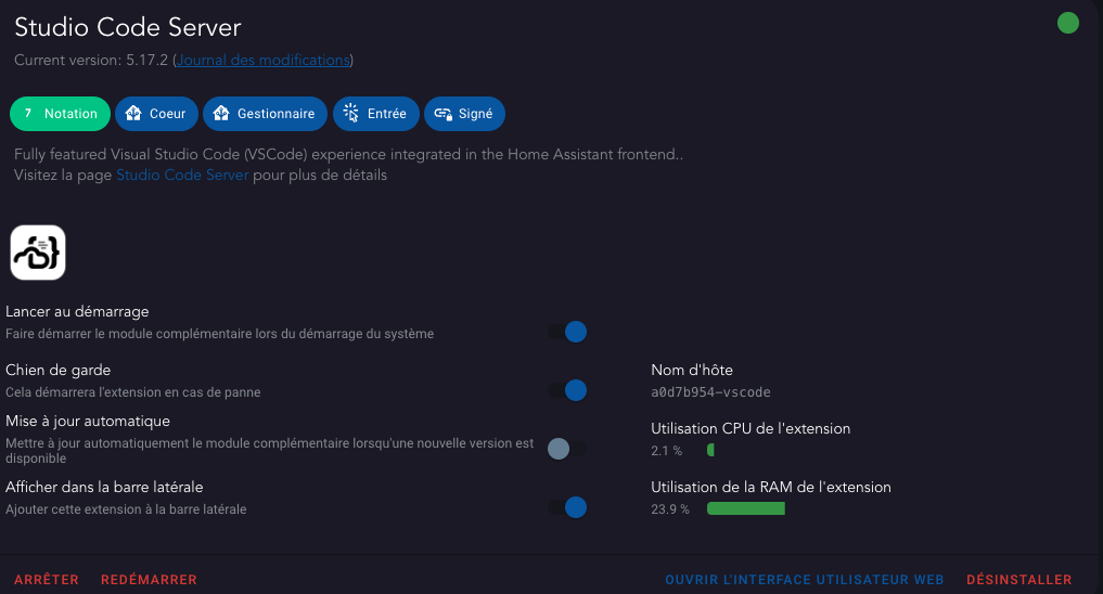

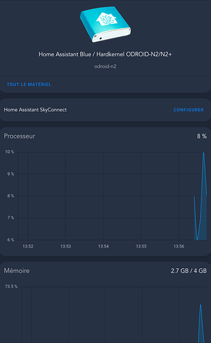

Et voila mon soucis (apres 1 heure ou je l’ai ouvert):
Capture d’écran 2024-11-03 à 15.18.31
Capture d’écran 2024-11-03 à 15.18.45
Capture d’écran 2024-11-03 à 15.18.53
C’est pas vraiment le souci, ça c’est juste une conséquence.
Tu as quoi dans les logs de ton container ?
