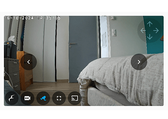

je me suis mis a frigate récemment je pense avoir réussi a le configuré mai j’ai du stuttering sur mes enregistrement je ne trouve pas pourquoi. sur les camera live aucun problème.
et j’ai fais une custom:frigate-card avec le contrôle de direction de mes tapo elle fonctionne bien mai quand je change de camera a la voler les bouton de direction contrôle pas la deuxième camera.

Aucune idée pour ton pb à l’enregistrement, mais pour ta carte frigate, tu ne passes que des commandes pour la TAPO_2 .
Il faut conditionner les commandes à la camera affichée ( frigate-card-conditionnal), et mettre les commandes correspondantes à chacune des cameras

désoler je n’arrive pas a comprendre
comme ça ?

Presque :wink: , il faut la partie conditionnelle ( extrait ci dessus) pour chacune de tes cameras
comme ca .?

Ca à l’air OK , faut tester maintenant
il le prend pas :frowning_face: :frowning_face: :frowning_face: :frowning_face: :frowning_face:
Désolé, J’ai pas vu qu’il manquait éléments en haut , et il faut indenter vers la droite tous les blocs " -type: custom:frigate-card-conditionnal "

merci beaucoup ca fonctionne :pray: si quelqu’un d’áutre sais pour mon problème de lag
