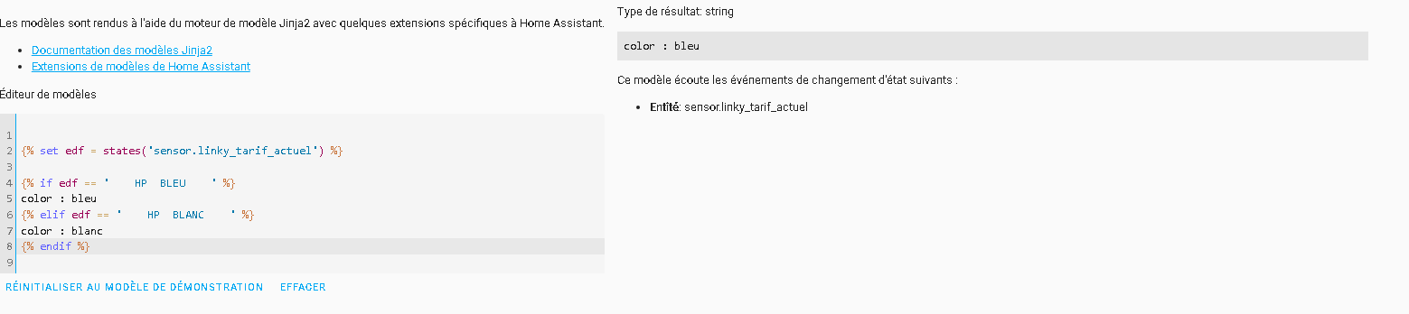

J’ai voulu dupliquer en utilisant cette fois la couleur issu directement du linky
tout fonctionne, sauf que je n’obtient pas le bon rendu

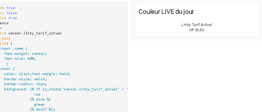

j’ai essayé la version courte :
          background: {% if is_state('sensor.linky_tarif_actuel' = '    HP  BLEU    ') %}
                        red
                        green
                      {% endif %};
fonctionne toujours pas
le « sensor » provient d’un text.sensor, je sais pas si ça à un impact, mais je suppose que c’est un string et non et état !? nan ?
EDIT : un truc que je comprends pas
Pourquoi mon texte n’est pas en vert ?
          background: {% if is_state('sensor.linky_tarif_actuel', 'HP  BLEU') %}
                        red
                        green
                      {% endif %};
merci bcp ça fonctionne !!!
          background: {% if is_state('sensor.linky_tarif_actuel', '    HP  BLEU    ') %}
                        red
                        green
                      {% endif %};
,'    HP  BLEU    ')
t’es obliger d’avoir des espaces ?
sans espace ca doit fonctionner
, 'HP  BLEU')
Oui, le « mot » que je récupère à pleins d’espace de partout
supprimer 1 seul espace me fait bien passer en vert
