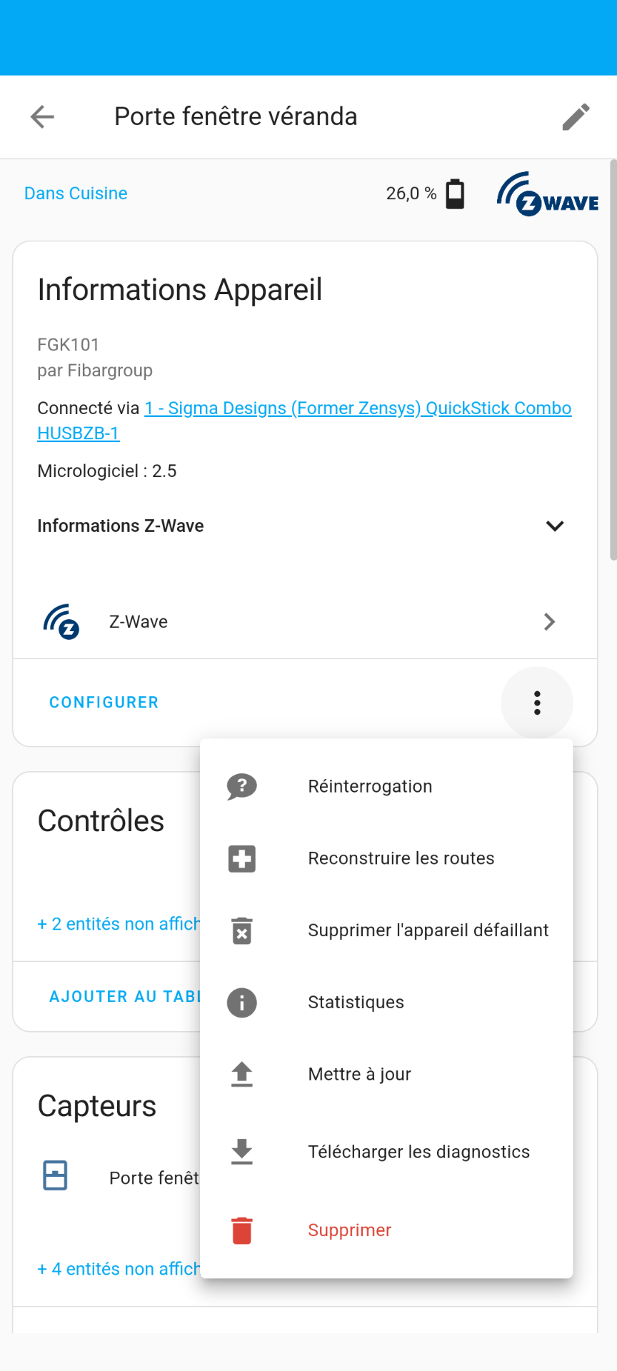

Le souci c’est que j’en ai 2 qui sont bien détectés et qui me remonte des infos, que je peux actionner mais qui ne sont pas reconnu avec le type de matériel.

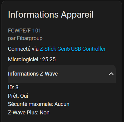

j’ai 2 WallPlug, 1 reconnu comme un FGWPE/F-101

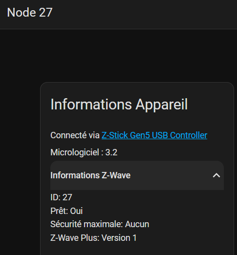

et l’autre Node 27

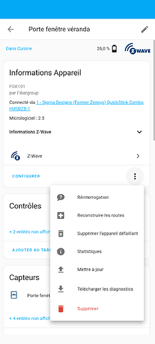

sur l’oeil lorsque je fait Réinterrogation après l’avoir réveillé et que je clique sur
il ne se passe rien.
Lorsque je fais une Réinterrogation sur la prise (wallplug) ça fonctionne, mais elle est toujours pas reconnue, j’ai toujours Node 27

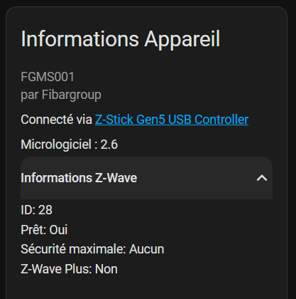

Bonjour, j’ai eu le cas également avec mes capteurs de mouvement Fibaro… je pense que dans mon cas le firmware est trop « ancien » ils sont en v2.6 … d’ailleurs HA ne me les reconnait pas vraiment comme périphérique typés « capteur de mouvement » mais ça n’empêche qu’ils restent fonctionnels. Comme toi j’avais des soucis avec eux et je n’ai pas eu d’autre choix que de faire une exclusion, puis reinitialiser le capteur (appui long sur le bouton sans relacher, et quand l’anneau devient jaune, tu relâches et tu appuie une fois a nouveau pour confirmer, là il y’aura l’anneau led qui passera au rouge et c’est bon) ensuite tu refais une inclusion dans HA.
