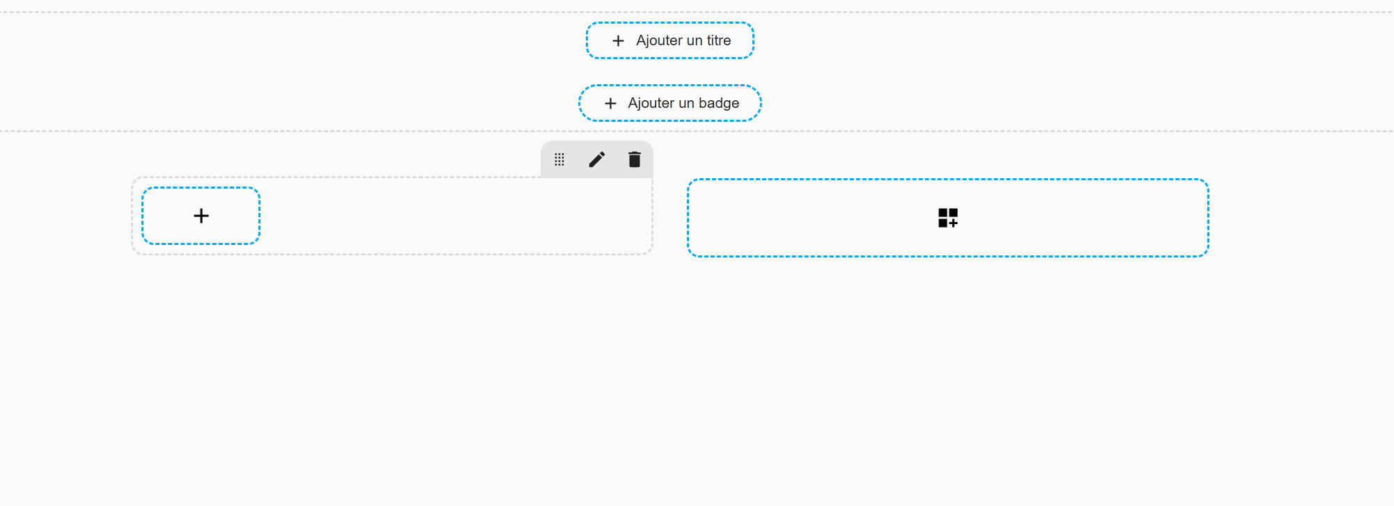

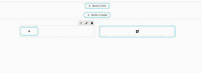

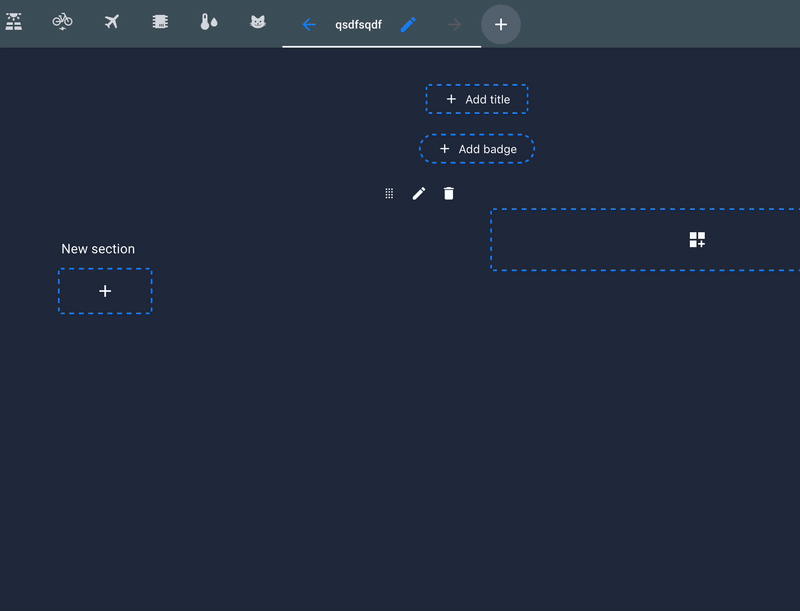

Ah j’ai oublié un détail important: le code de mon exemple doit être collé dans une section et non dans une carte!
Pour ça, il faut faire ce parcours:
ezgif-61d7d31337051d
Je vais le rajouter dans le readme.

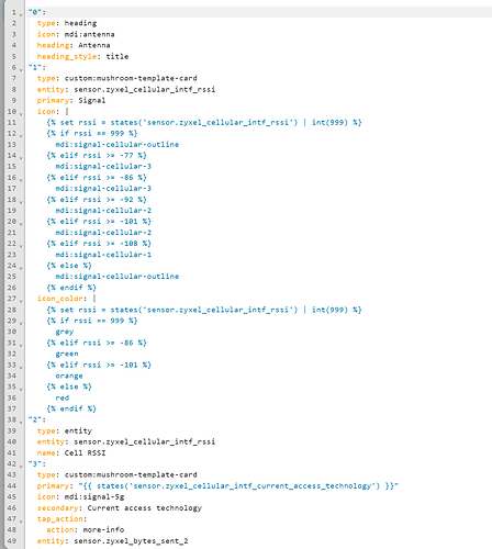

alors j’ai donc créé une nouvelle page, le type section, et ai copié le code après être passé en mode YAML, le code est accepté,
mais les icones ne sont pas créés

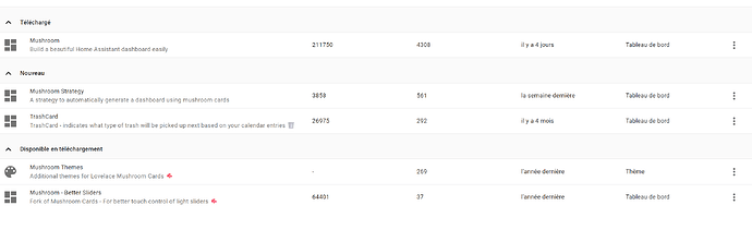

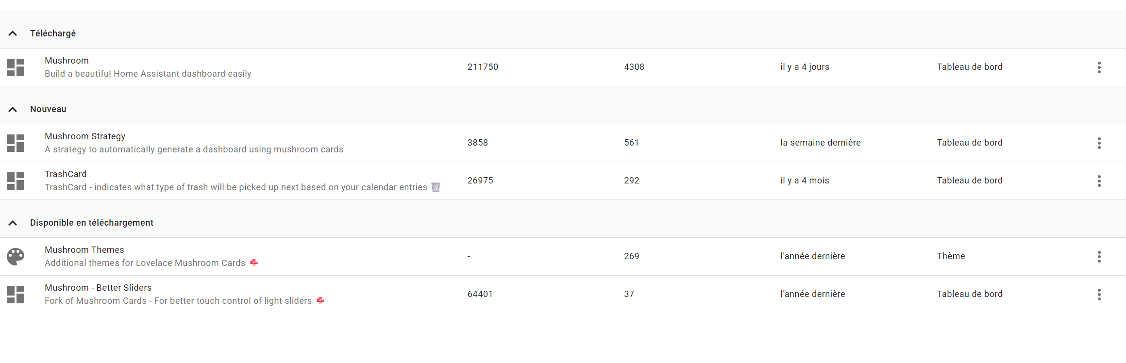

Pourtant les cartes mushroom sont bien installées, voici ce que j’ai dans HACS
J’aurais oublié quelque chose ?

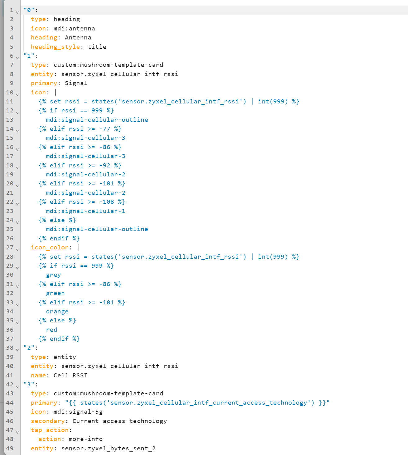

par contre, je vois qu’après avoir enregistré le code, des numéros (de carte je suppose) sont automatiquement créés
Curieux cette numérotation, ça ne devrait pas être transformé comme ça.
Je réalise qu’il manque les clés type et cards en haut du code que j’ai publié. Est-ce que tu peux refaire les mêmes étapes mais avec ce code:

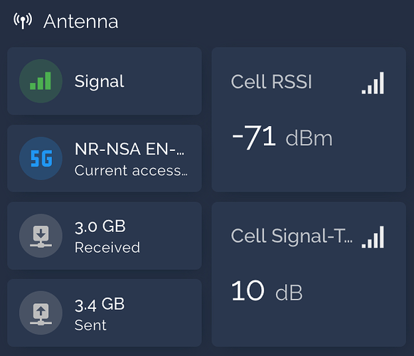

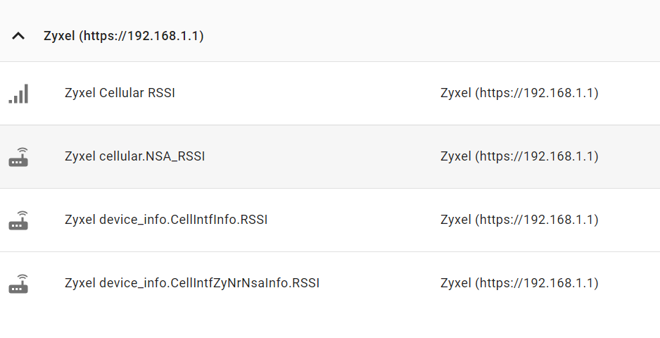

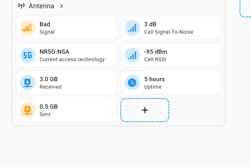

Après injection de ton code: C’est nettement mieux
Par contre j’ai des entités qui ne semblent pas correspondre
en 5G le niveau de signal semble être ceui-ci: sensor.zyxel_cellular_nsa_rssi
Voici les 4 RSSI que je récupère
Comment on fait pour passer d’une donnée type numérique à une courbe ? Je veux dire dans les entités, je suppose que c’est dans le code de ton intégration qu’on définit le type de données ?

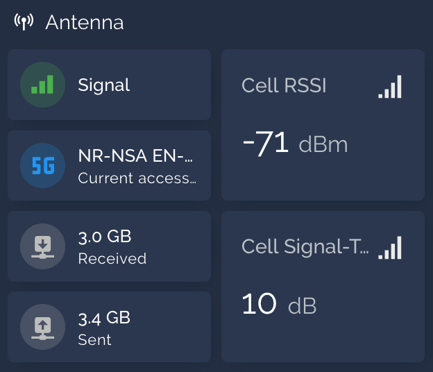

Hier j’avais un FWA505, là c’est un FWA510 nettement plus puissant. Mais ça fonctionne aussi
Oui ça c’est normal: les entités sont générées à la volée, en fonction de ce que le routeur veut bien retourner. Ça peut donc varier pas mal d’un modèle à l’autre, par exemple moi je n’ai pas cellular_nsa_rssi bien qu’étant connecté en 5G NSA. Il faudra trouver ce qui te convient.
