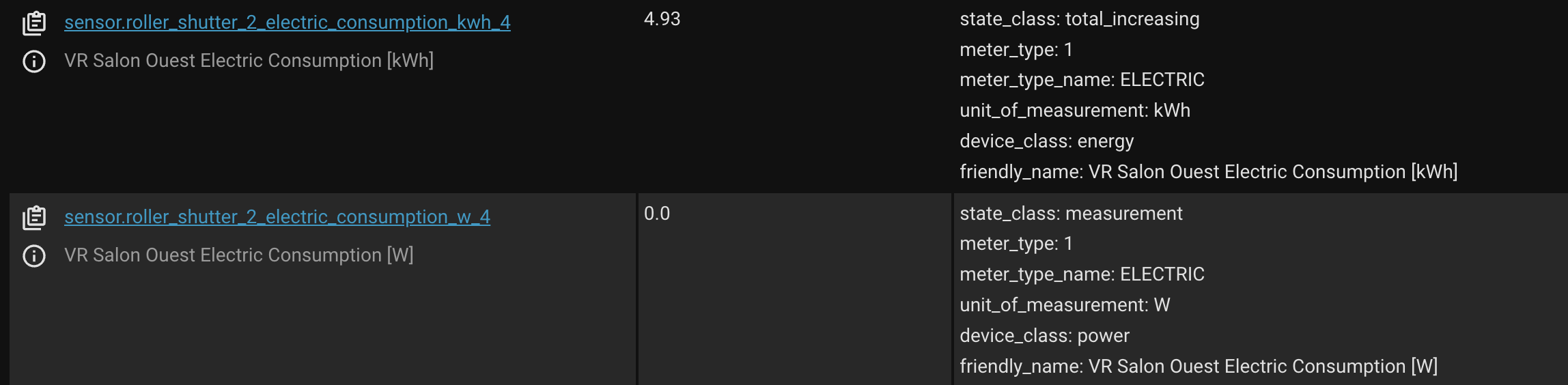

Je souhaiterai pouvoir mesurer la consommation de mes équipements et avant d'investir dans des pinces/modules de mesure, je voudrai déjà récupérer les valeurs mesurées par mes modules Fibaro FGR222 sur mes volets roulants.
Voici par exemple ce que me remonte un de mes volets :

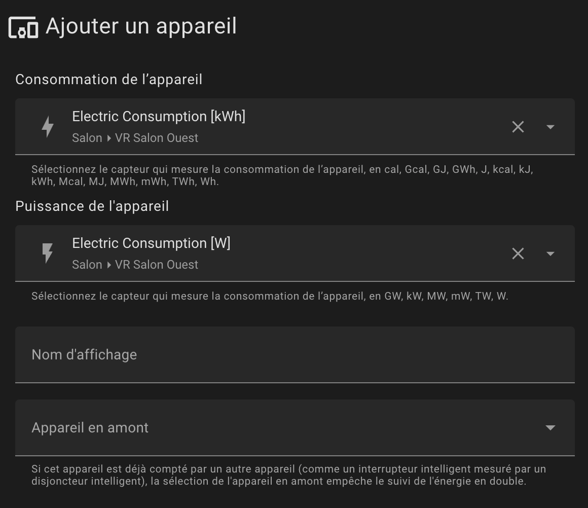

Voici ce que j'ajoute dans le dashboard énergie :
Et pour autant la valeur reste nulle dans le dashboard.

Regarde comment évolue ton entité conso mais je pense que la conso journalière est tellement négligeable qu’elle est arrondie a 0 dans le tableau.
A noter aussi qu’il faut attendre 1h avant d’avoir des valeurs dans le tableau energy.

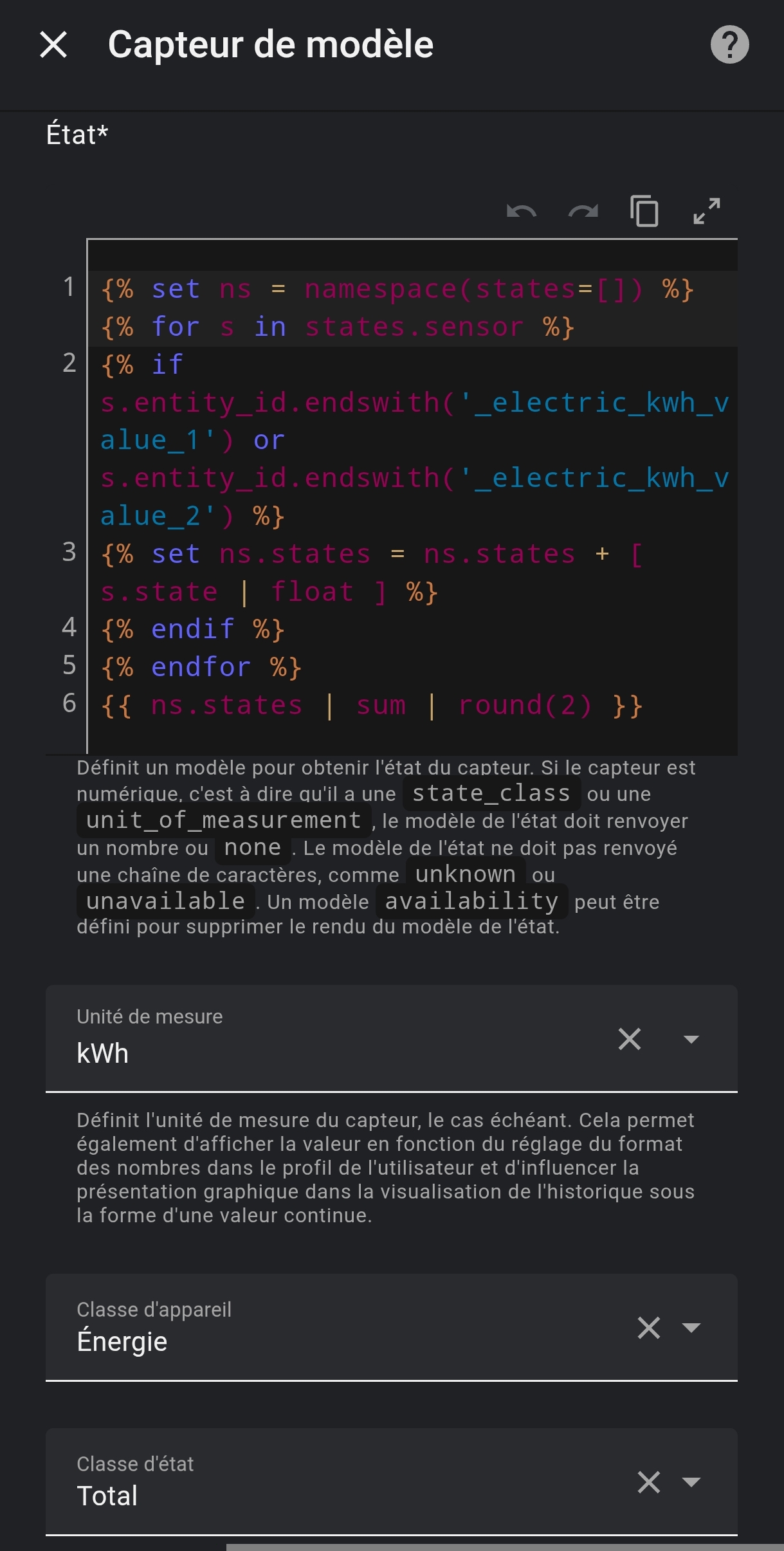

J'ai fait le choix de regrouper la conso de tous mes modules zwave qui sont pour la majorité mes volets en créant un capteur de modèles de consommation.
Merci à vous 3 pour vos retours.
@Idaho947 , pour la conso dans Utilisation détaillé des appareils individuels, j’ai certains une valeur qui remonte de temps en temps mais de amnière aléatoire : un jour j’aurai une valeur pour le VR du salon, le lendemain j’aurai une donnée pour la cuisine et la sdb, le suivant pour une chambre, etc…
A chaque fois, la valeur remontée est la même : 0,01kWh
Je devrai bien entendu avoir une valeur pour chacun étant donné que tous les VR s’ouvrent et se ferment au moins une fois par jour … mais comme tu le remontes, le pb est peutêtre que c’est négligeable ? :thinking:
L’échelle du graphique semble pourtant descendre en dessous de 0,1kWh, le pb ne semble donc pas venir de l’affichage mais du relevé de la mesure ?
@xTG , en effet, j’avais constaté ce délai d’1h mais vu qu’à chaque test, j’attends en général au moins 24h, je ne constate hélas pas d’amélioration.
@Jeffodilo , merci pour cette piste, je vais essayer comme ça … à suivre :wink:
