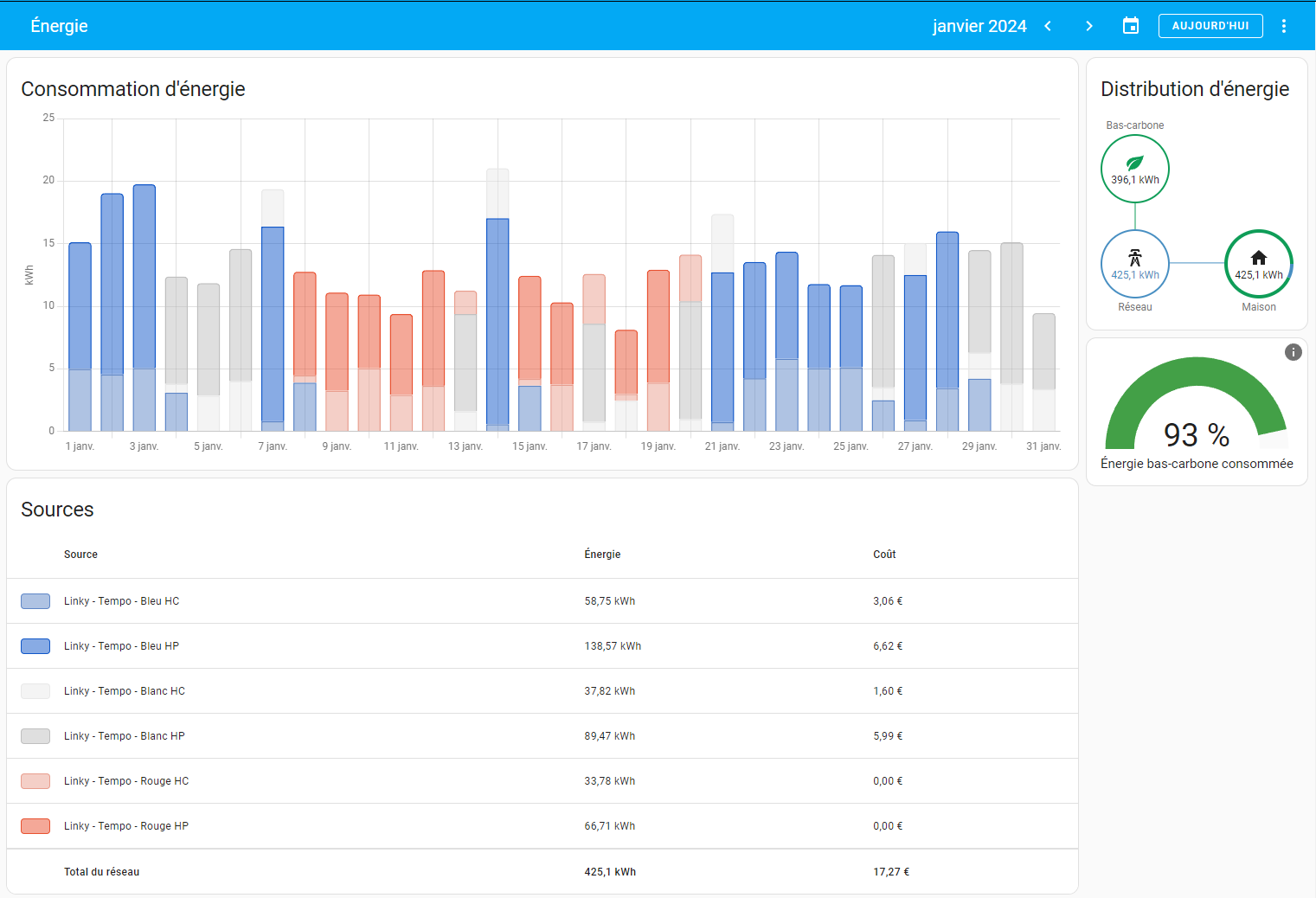

J’ai réussi à intégrer la consommation de mon abonnement EDF TEMPO dans l’onglet Energie de HA avec le module complémentaire Linky et un token api.
Cependant cela remonte uniquement la conso totale par heure ou jour et je n’arrive pas à avoir la représentation par couleur comme sur la vue du thème TEMPO. Je n’arrive pas non plus à remonter le prix journalier que j’ai bien dans l’application EDF.

Mais il faut avoir les 6 compteurs différents pour chaque tarif et ensuite les ajouter dans le dashboard energie.
Pour le prix il doit y avoir des tutos pour expliquer comment faire.
Une fois que tes 6 tarifs sont cablés dans le panel energie.
Si tu veux modifier la couleur d’affichage, il te faut jouer avec un thème.

Une petite recherche sur le forum devrait t’aider, le soucis a été abordé de nombreuses fois.
par exemple: Couleur dans module Energie : special Tempo
Merci à vous 2. Je vais continuer à avancer sur cette intégration.
