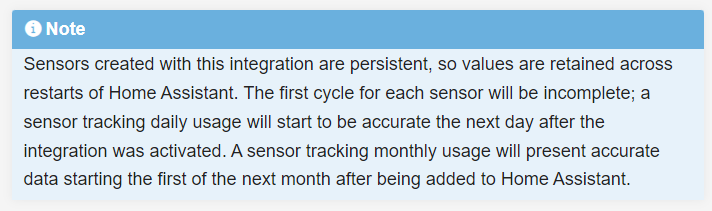

Il va falloir un utility_meter pour ça.
Ha, je l’avais bien vue mais je pensais pouvoir m’en passer et tout faire dans le trigger sensor. Bref, du coup les étapes sont bien décomposé. Le trigger sensor calcul le delta entre 2 valeurs, puis l’utility meter compte. Je viens d’ajuster la configuration et ça fonctionne plutôt bien. Au reboot c’est ok le utility meter concerve bien la valeur et l’energy s’incrémente. Voilà le code que j’utilise pour le moment :
