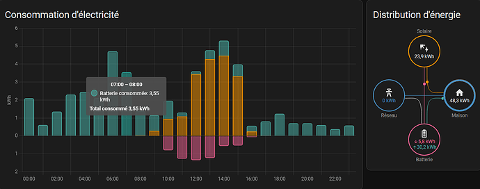

ensuite crée des « compteur de service public » pour intégrer dans le dashboard énergie
a savoir un compteur pour :
« Energie pris dans le reseau » a mettre dans consommation réseau
« Energie pris dans la batterie " et " un retour réseau » a mettre dans la partie batterie de stockage

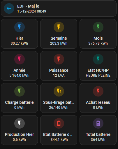

pour le lovelace je me sert de la carte vertical-stack
capture d’ecran:
Si besoin j’essaierai d’apporter plus de précision au cas ou
