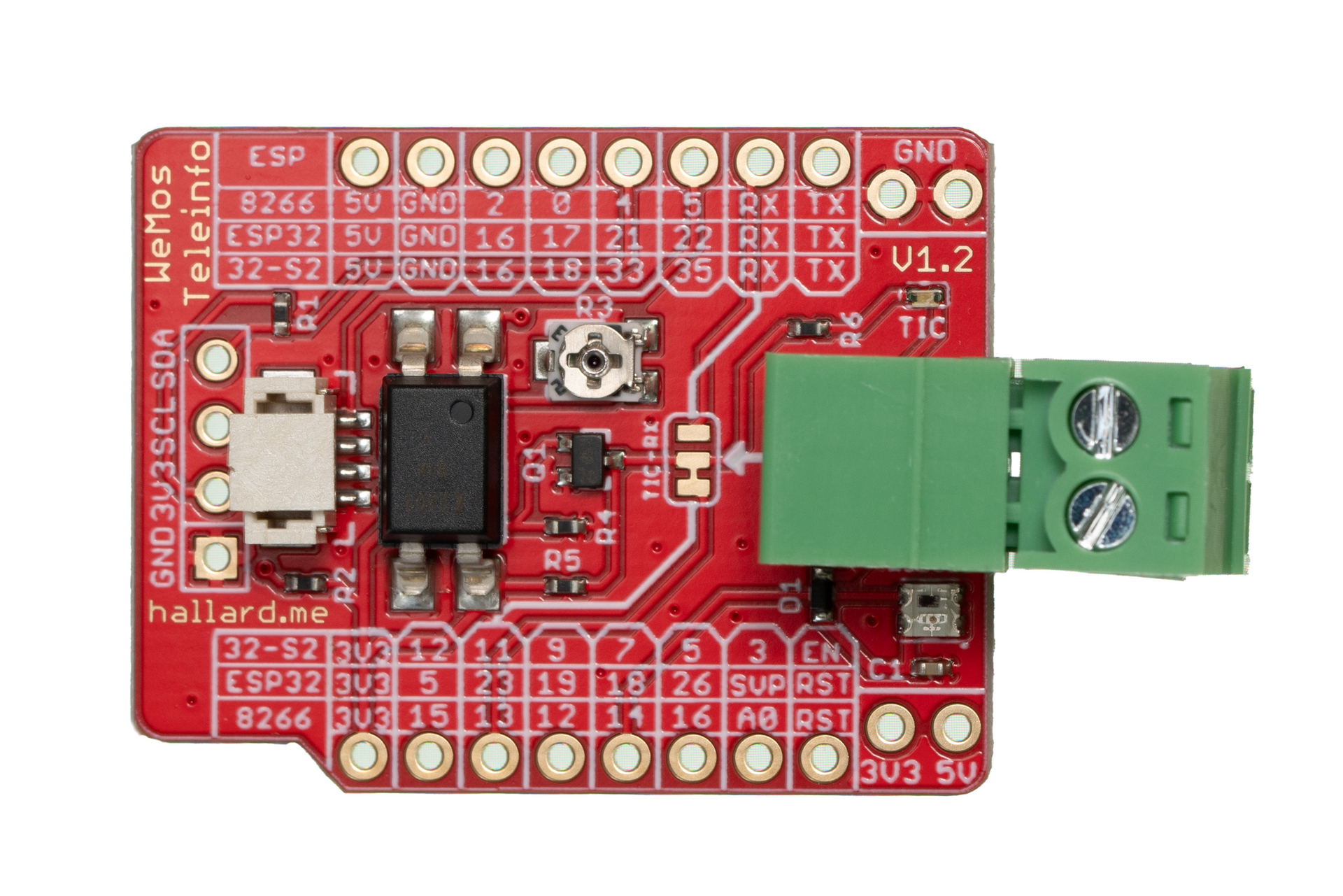

il y a le montage https://www.tindie.com/products/hallard/pitinfo/ PiTinfo qui marche en wifi, il suffit de souder un ESP32 D1 mini avec une antenne extérieure.
pour l'alimentation, faudrait voir si on peut se brancher sur la borne A de la prise TIC...
moi, comme j'ai un Sagem ancien modele dans la maison, j'ai mis une alim usb.
avec esphome, ca tourne sans soucis.

Vu la consommation gargantuesque d’un ESP32 au regard de ce que fournit le linky sur la borne A, je dirais que c’est perdu d’avance.

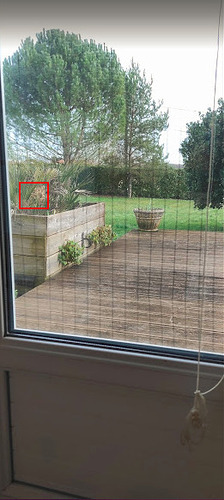

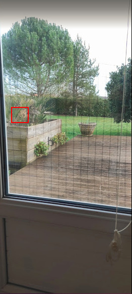

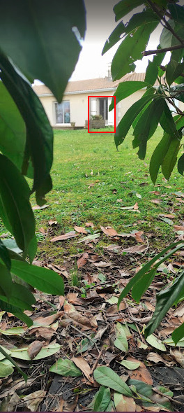

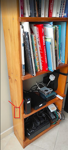

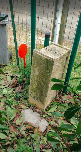

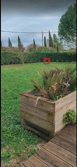

On me pose le linky le 28/01
pour les élements je vous met des photos
La chance que j'ai c'est que mon cluster proxmox et mon coordinateur est a coté de la porte du jardin juste en ligne droite face au compteur
Le coordinateur sera sur le meuble fixé
il verra en direct l'angle du jardin ou est le compteur
il y a quelques plantes
vu de l'autre coté
le compteur dans l'angle
vu depuis le compteur
J'ai compté 32m en marchant
