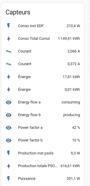

Le seul truc que j’ai compris, c’est que comme c’est dit bidirectionnel, j’ai un état sur la pince (Consuming ou Producing) qui me permet de savoir si je consomme (d’EDF vers ma maison, ou si je « produis » donc ce que je rends)
Le truc c’est que la valeur de ma pince est toujours en valeur positive.
Voici les entités que j’ai avec mes capteurs :
Avez vous une idée de comment faire simplement, pour récupérer la conso que prends d’EDF, et ce que je rejette sur le réseau ? Le seul moyen serait de créer un capteur qui se modifie selon l’état de la pince ? Il y a peut être une solution plus simple… ?

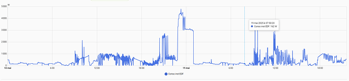

Que donnes les courbes de puissance de vos 2 tores de mesures ?
Celles des panneaux est toujours cohérentes avec ce que me donne mon micro onduleur.
En revanche la deuxième celle entre le tableau et le disjoncteur général, la courbe reste toujours positive, peu importe si je donne ou si je reçois
C’est ça que je voulais voir !
