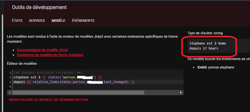

pour aller plus loin:
stephane est à {{ states('person.XXXXX') }}
depuis {{ relative_time(states.person.XXXXX.last_changed) }}
il est arrivé à {{ as_timestamp(states.person.XXXXX.last_changed)| timestamp_custom("%H:%M") }}
et si tu veux le temps en heure: pas en hours:
{{(as_timestamp(now())-as_timestamp(states.person.XXXXX.last_changed)) | int //3600 }} heure(s)

Bonjour mes sensors marchent tres bien merci encore a tous pour votre aide
