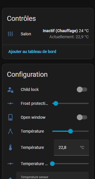

Ici peut-être un début de réponse??
Dans paramètres > appareils et services > MQTT > vanne salon
Si je tourne le bouton de la vanne cela suit bien mais la commande chauffage reste toujours inactif.
les 24° est la temp que j’ai choisie sur la vanne et les 22,9° est la temp actuelle de la vanne elle même, pas trop précise d’ailleurs.
Une automatisation peut changer cela?
Je ne suis pas parvenu à trouver l’entité pour les 24° ni pour inactif(chauffage).

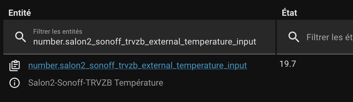

Si ta question porte sur la calibration de la température de la vanne (en relisant je n’en suis pas sur …)
Oui mais il faut un sensor de référence extérieur à la vanne dans la pièce pour envoyer la température ambiante de référence
Moi je lance un script à chaque changement de planning de chauffe mais tu peux faire une automatisation qui se lance une fois par jour par exemple
  entity_id:
    - number.salon1_sonoff_trvzb_external_temperature_input
    - number.salon2_sonoff_trvzb_external_temperature_input
  value: "{{ states('sensor.salon_temperature_median') | float }}"
action: number.set_value
tu as toutes les entités si tu fais une recherche dans ‹ outils de développement › ‹ Etats ›

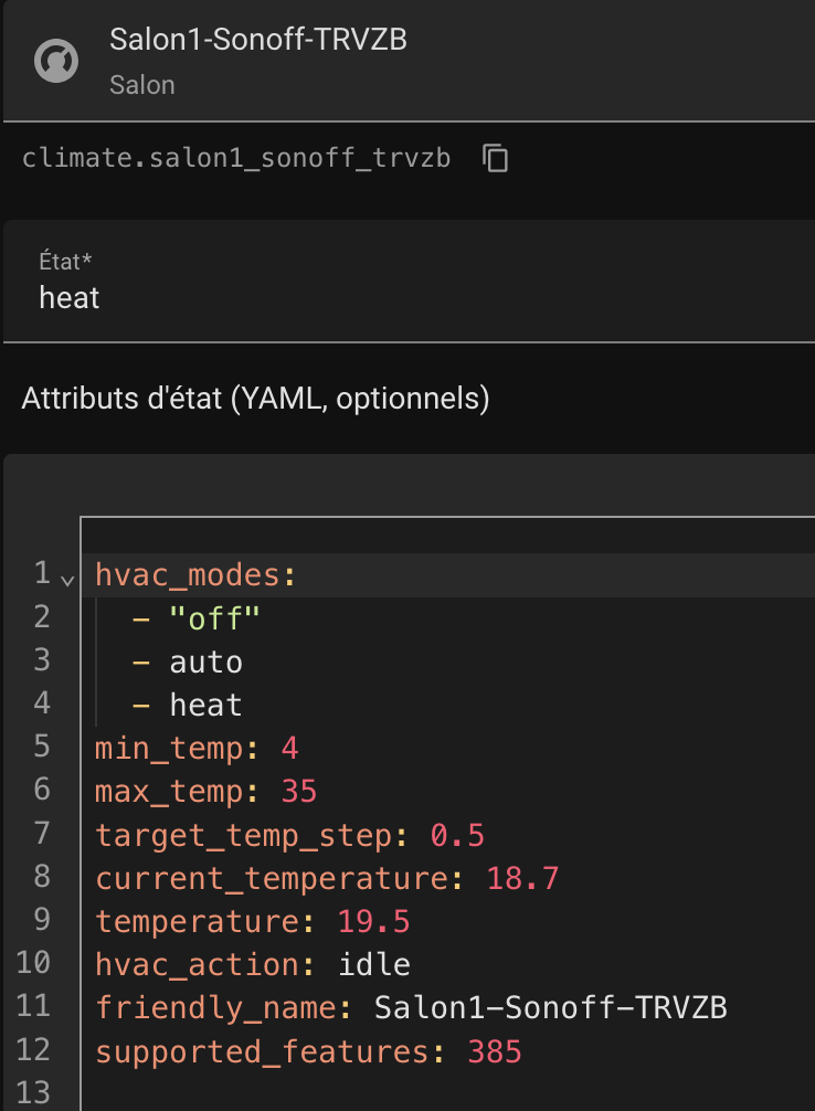

Par exemple la température actuelle :
{{state_attr('climate.salon1_sonoff_trvzb', 'current_temperature')}}
La température de consigne est de 19,5° mais la vanne est dans un état inactif car il y a une porte ouverte

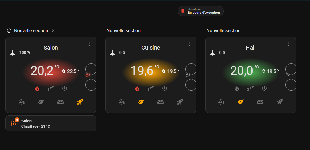

En clair j’aimerais pouvoir baisser/augmenter la température via la molette de la vanne et que cela soit répercuté dans Home Assistant et dans la carte Versatile Thermostat pour pouvoir couper/enclencher le relais (boiler). Sinon il faut prévoir une tablette à chaque pièces?
Autre chose savez-vous à quoi correspond le vert ?
le rouge : la consigne met le relais boiler en route (chaudière activée) Salon
l’orange : à atteint ou dépassé la consigne Cuisine
le vert : lorsque j’ai tourné la molette de la vanne Hall

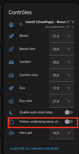

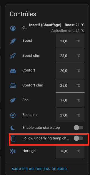

As tu coché cette case ?
Ouiiiiiiiiiiiiiii c’est cela que je cherchais merci beaucoup
