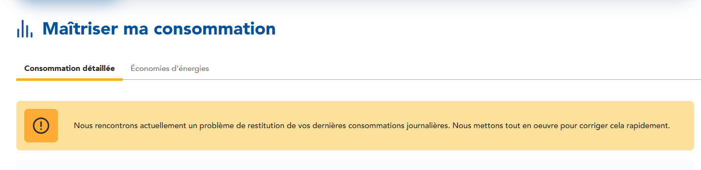

Sur le site hellowatt il y a cette information
La plus simple pour ne faire pas beaucoup…mettre une mesage sans fin à prévoir…
EDIT: grdf se comporte comme enedis… il me semble qu’ils ont pas des motivation pour servir nous les client (qui paient)… Aus Pays-Bas d’ou je viens nous avons aussi de ‹ instituions › qui se comportent intouchables :frowning:
