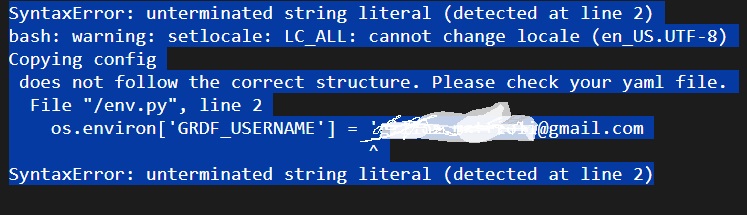

J"ai essaye de suivre la doc pour installer le addon gazpar_2_mqtt , au demarrage je recupere cette erreur dans le journal
j'ai fait plusieurs tentatives en changeant la syntaxe dans config.yaml - simple guillemet , double guillemets ..
mais je m'en sort pas :frowning:
As-tu une idee ?

Ce que je voix : ton nom commence avec un simple guillemet mais ne finisse pas avec
Montre ton config ou docker-compose stp
