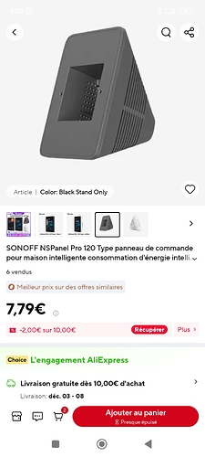

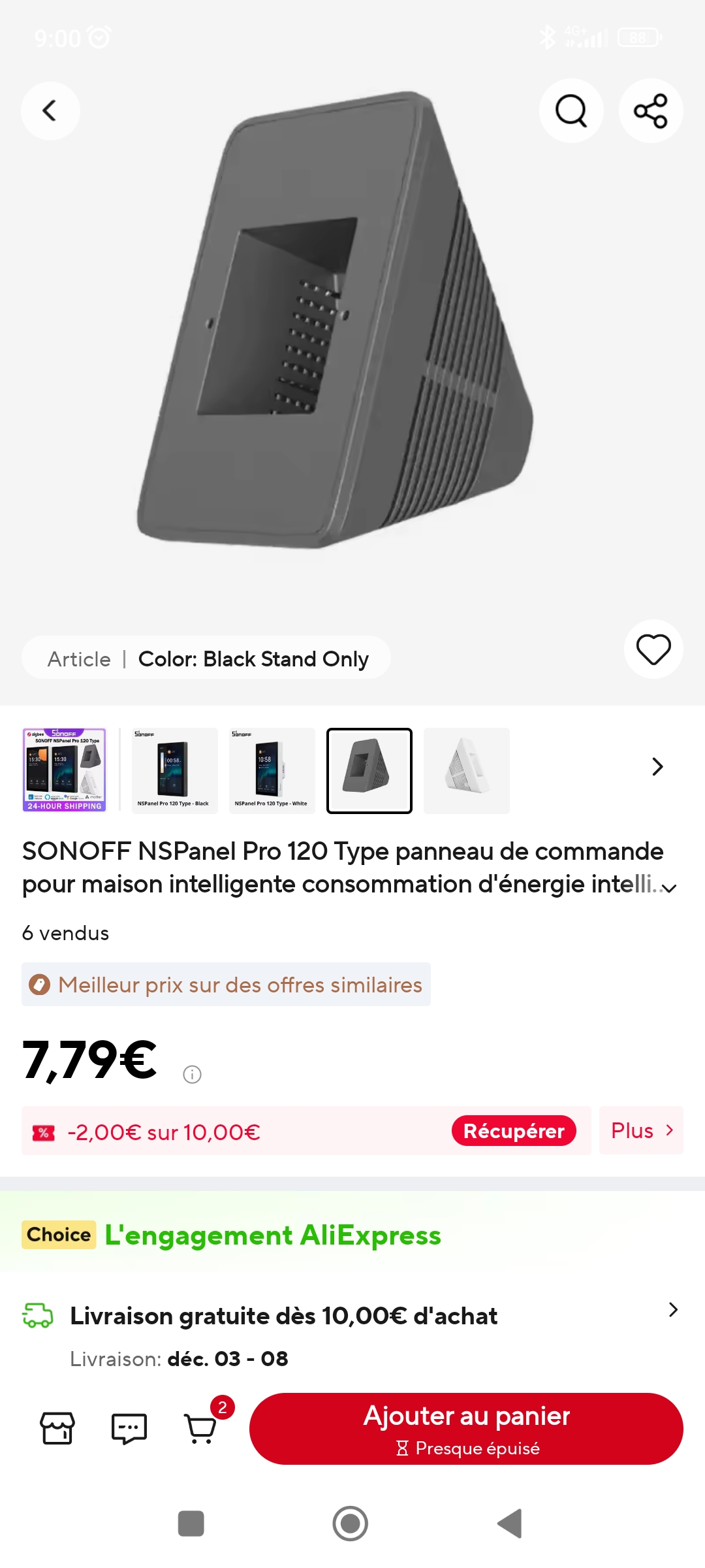

slt j avais trouver sa sur aliexpress je trouvais pour ceux comme moi qui n ont pas d imprimante que c etait une bonne alternative surtout vue le prix .
