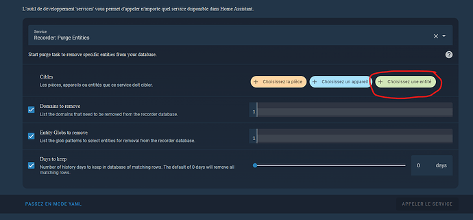

Je suis ensuite allé dans Outils de développement > Services pour appeler :
  • Recorder : Purge Entities
  • Recorder : Purge
Ma base à retrouver un peu sont poids de départ mais m'aperçois aussi que je n'arrive pas à supprimer certain élément !!

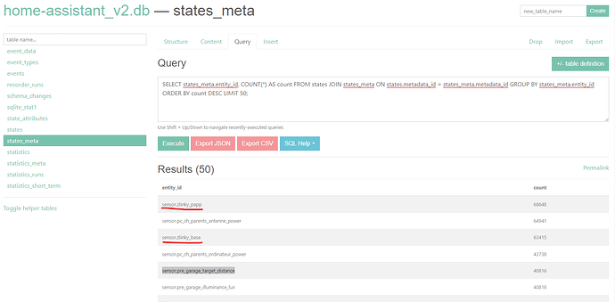

Quand je vais dans SQLite et que je regarde les 50 premiers plus gros sensor j'ai ceci
Tout ceux en rouge ne sont pas dispo au choix ici
Comment faire pour les supprimer définitivement ?

Y’a pas trop de raisons qu’il n’accepte pas un delete, sauf si SQLIte c’est read only.
C’est la table states qui devrait avoir le plus d’entrées, si tu fais entitié par entité en récupérant le metadata_id avant pour simplifier la requête ça devrait aider.
