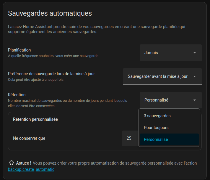

Tu as ça

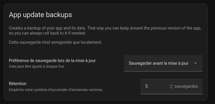

et tu as ça ( tiens c’est pas traduit en 2026.3.4 :slight_smile: )
Après si tu veux être certaine, tu en télécharge une copie ailleurs
cdt

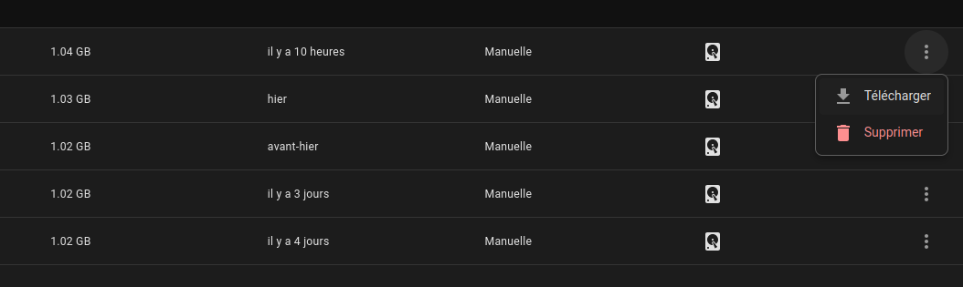

En complément pour les sauvegardes manuelles tu peux passer par là :
Bob

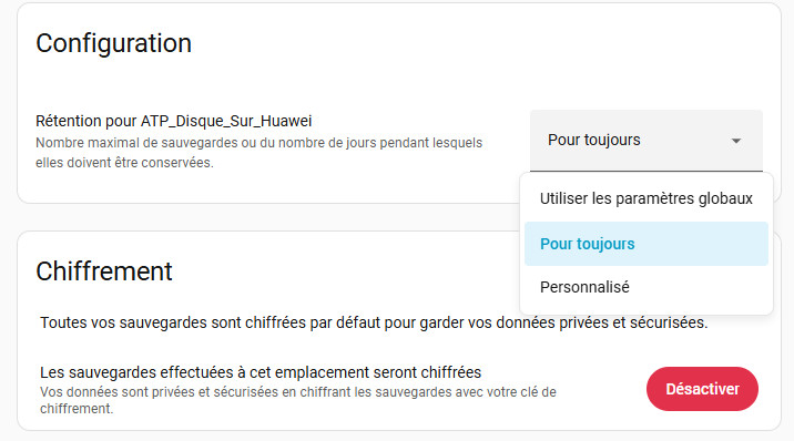

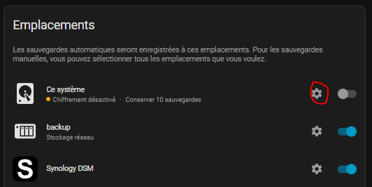

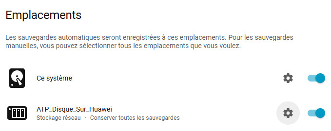

OK merci à tous les deux pour vos réponses mais en regardant ce matin à l’endroit à vous m’avez montré « Rétention », j’ai fouiller un peu plus car effectivement, je n’avais pas vu que selon les endroits, j’avais des fenêtres d’options différentes selon les sections et en effet ici
si je clic sur la roue du paramétrage (celle grisée), j’ai la possibilité d’indiquer « pour toujours »
Je vais donc voir comment ça va se passer dans les jours à venir.
