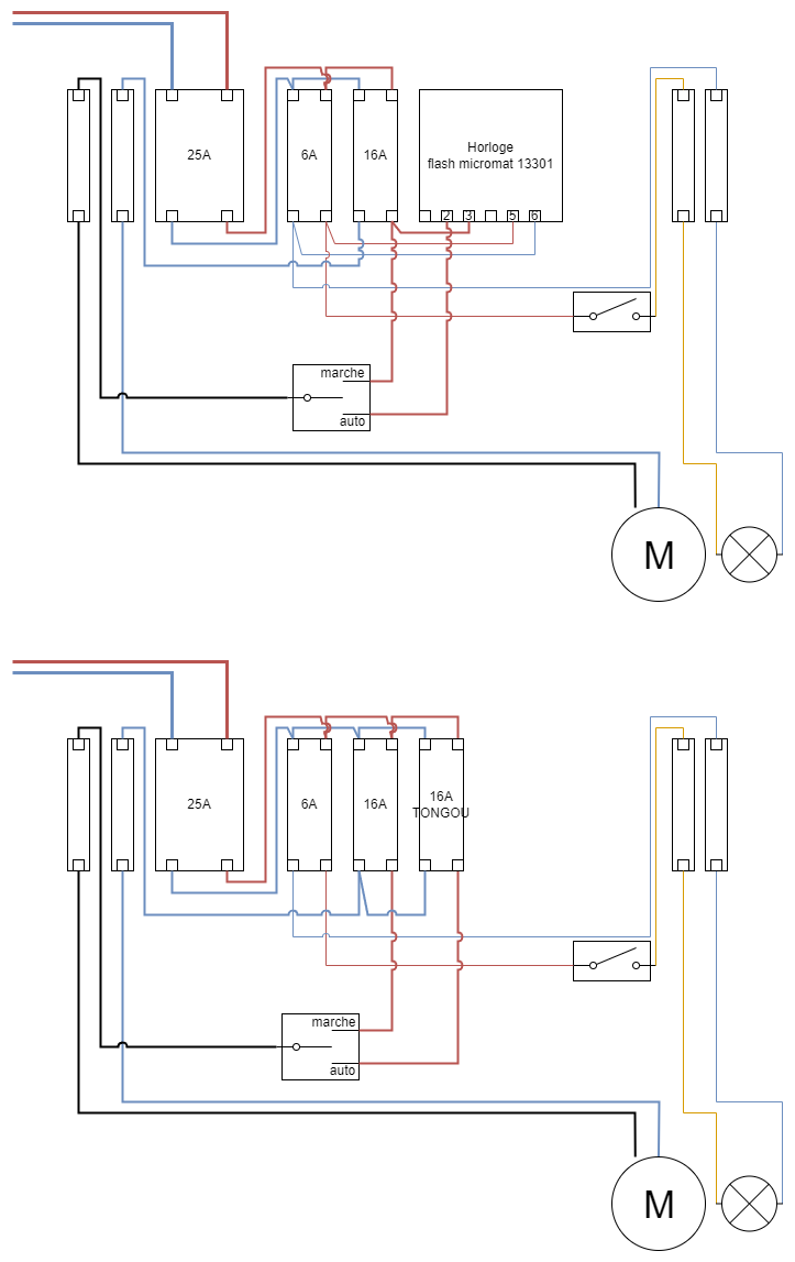

Je dispose d’une piscine Desjoaux avec une pompe câbler sur une horloge Flash Micromat 33301 et un switch 3 positions (Auto, Arret, Marche).
Je souhaite remplacer l’horloge par un Disjconteur TONGOU 16A ZigBee (lien amazon).
D’habitude je suis assez l’aise en électricité. Mais j’avoue que là, avec ce switch je suis peu perdu.
Pour être plus précis, c’est surtout la sortie du neutre du TONGOU qui me laisse perplexe. J’ai vu une vidéo où l’opération était sensiblement la même, mais le gars n’avait rien mis sur le neutre du TONGOU.
Voici le schéma du coffret. Au dessus l’état actuel, en dessous la cible que j’imagine.
Est-ce que vous pourriez me dire si vous validez? Ca vous parait correcte?

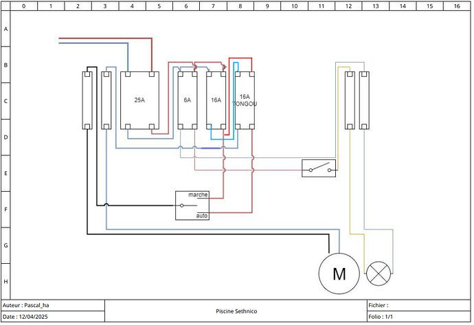

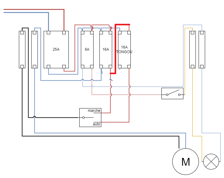

tu reprend le schéma du haut en mettant tes bornes marquées 2 et 3 sur les deux bornes droites (L avec la fleche en bas), ancienne borne 3 en haut et ancienne borne 2 en bas. et le neutre sur le N, en haut ou en bas (ancienne borne 6).
Merci infiniment d’avoir pris le temps et la peine de modifier mon schéma <3

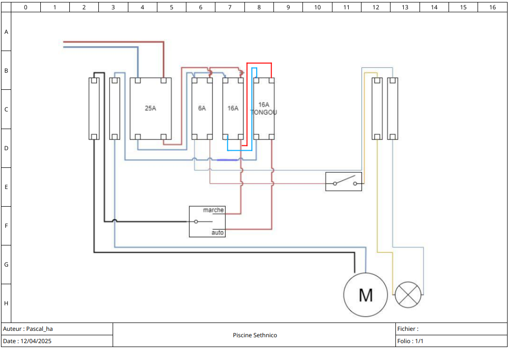

J’aurais passé la sortie neutre du disjoncteur 16A sur entrée neutre d’interrupteur du Tongou et la sortie neutre du Tongou vers le neutre moteur.
Que penses-tu @bentou ?
j’ai laissé le neutre tel que c’était câblé au niveau du moteur.
De toutes manières il n’intervient que pour faire fonctionner la commande on/off on pourrait le mettre en sortie du 16A ou en sortie du 6A.
