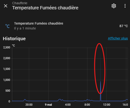

J’utilise pour avoir la température de sortie des fumées de ma chaudière à bois un capteur IR MLX90614 qui fonctionne sur un bus I2C d’un ESP8266. La remontée de le température se fait bien sauf que de temps en temps le MLX90614 envoi une information erronée de l’ordre de 900 à 2500°C. Sachant que la plage normale de température se situe en dessous des 350°C comment puis-je faire pour que les valeurs supérieures a 350°C ne soient pas prise en compte ?

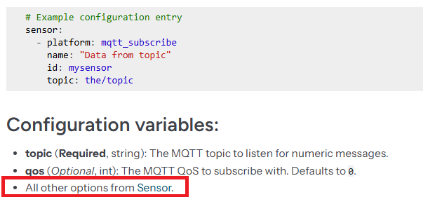

Pourquoi utiliser MQTT , au lieu de l’api ?
Après l’option filters que te propose @Bob , s’applique sur tout les sensors esphome.
Quel code tu utilises pour ton sensor MQTT sur esphome ?

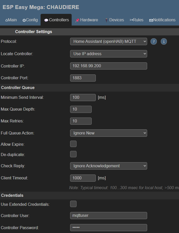

Je n’utilise pas ESPHOME, mon capteur qui est sur ESP8266 est programmé pour remonter les données simultanément en MQTT et en HTTP vers un deuxième serveur de secours (JEEDOM).
la prog de l’ESP pour remonter vers HA.
Après coté HA j’ai déclaré simplement le capteur dans la configuration :

Sauf qu’il arrive que le capteur retourne des valeurs erronées (1000, 2500 °C) je veux donc supprimer ces valeurs erronées.

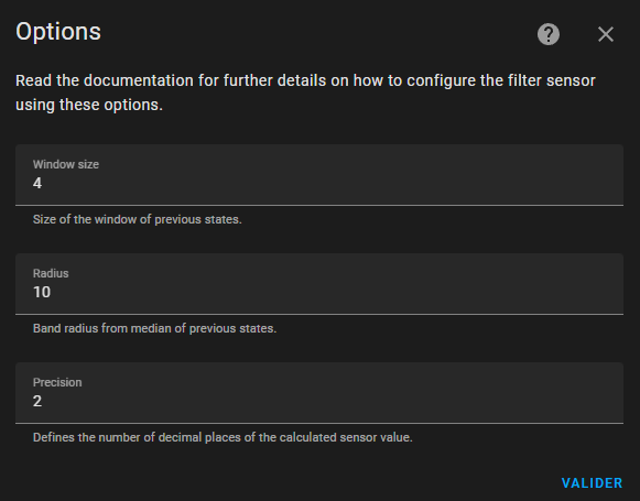

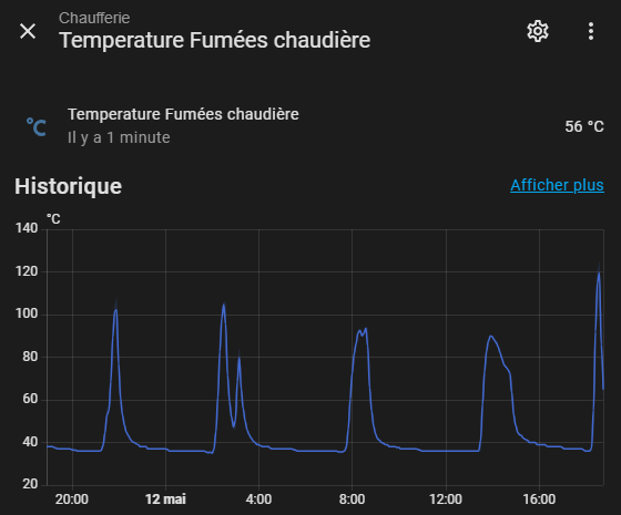

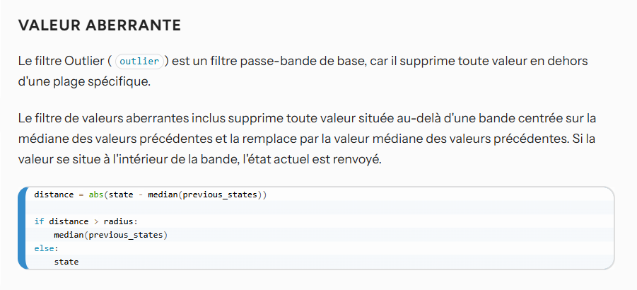

Bon j’avance sur le sujet des filtres de « valeur aberrante »…
si je comprends bien le fameux filtre OUTLIER :
Windows _size c’est le nombre des dernières valeurs prisent en compte.
Radius s’explique de la manière suivante; si l’écart entre la valeur mesurée et la moyenne des n dernières valeurs est supérieure au seuil donné par « radius » alors le filtre prendra la dernière valeur à la place de la valeur considérée comme fausse !
Dans mon cas pour la température des fumées :
Mon raisonnement est-il le bon ?
