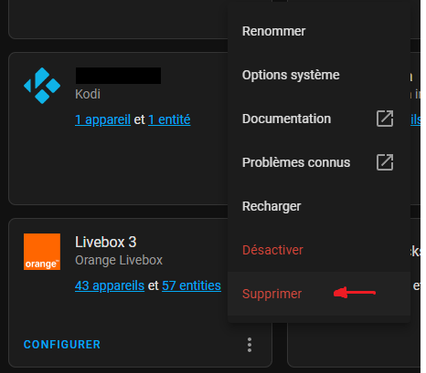

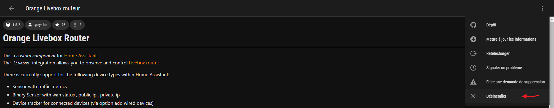

tu parle bien de c’est intégration GitHub - Cyr-ius/hass-livebox-component: Livebox Component for Home assistant ?
Si oui, il faut en premier désinstaller l’intégration dans Paramètres / Appareils et services /.
Livebox sup app
Ensuite le supprimer dans HACS.
Si tu fais pas dans c’est ordre, que tu désinstalle directement de hacs ca bloquera vu que ta l’intégration installer et configurer (qui ce trouve dans paramètres / appareils et services).
