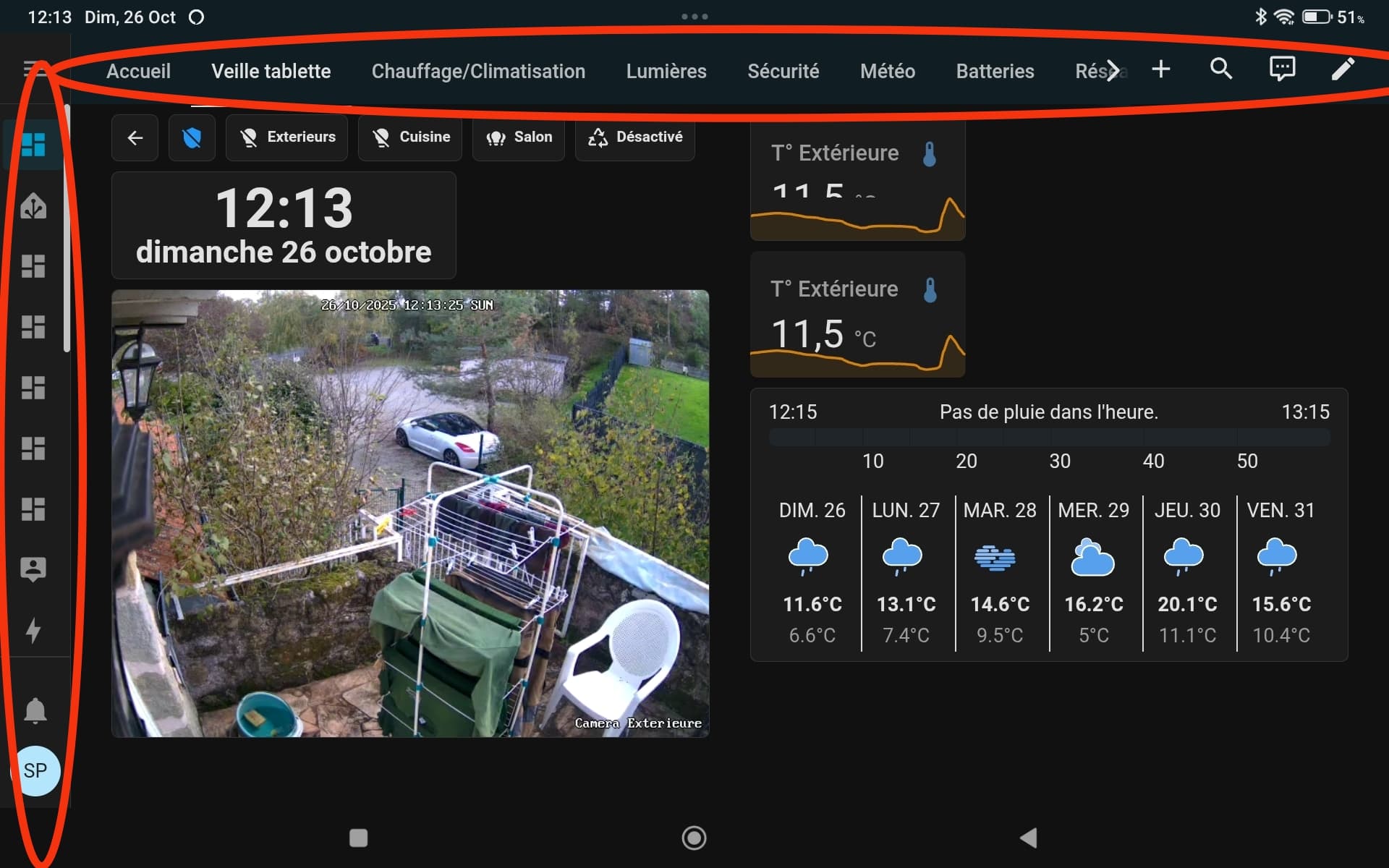

Y a t il moyen, via une ligne de code, de faire disparaitre les barres de menus et latérale lors de l’ affichage d un dashboard spécifique ? (Pour gagner de la place sur l ecran)

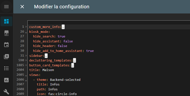

oui avec kiosk-mode à installer à partir de HACS.
kiosk_mode:
  kiosk: true

Tu vas sur ton dashboard, puis tu clic sur le bouton crayon en haut à droite de la barre.
Puis sur les 3 points et éditeur de configuration

En fait, je voudrais juste qu’elles disparaissent sur le dashboard qui me sert d’écran de veille sur ma tablette…
Chaque dashboard, a ça configuration. Si tu le mets sur le dashboard1 , le code ne sera pas sur le dashboard2 3 …
