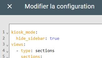

j’ai rajouter ceci
mais rien ne ce passe
il y a pas de menu, c’est une configuration quand YAML.

pour accéder au élément cacher, il faut mettre ?disable_km a la fin de ton URL.
c’est expliquer dans la doc :
