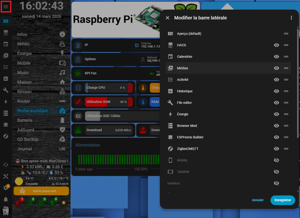

Un clic long sur les trois traits de la barre latérale te donne accès au menu qui active ou pas des boutons de la barre.
Tu as kiosk mode qui peut cacher des choses par utilisateur aussi :
🙈 Hides the Home Assistant header and/or sidebar
quand je le fait sur la session admin ca ne le fait pas sur la sienne il y a toujours accès

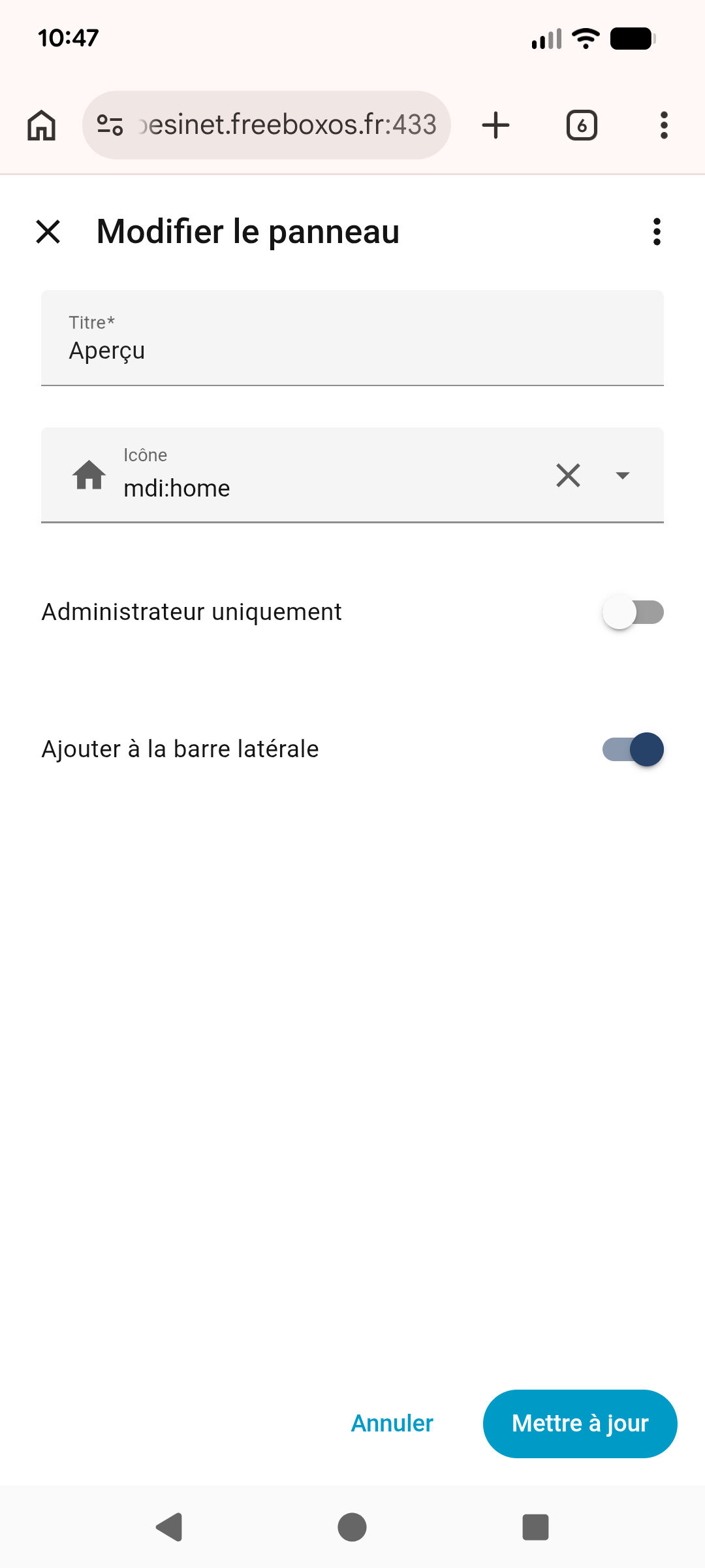

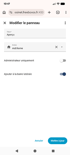

Regarde l’article sur les dashboards…

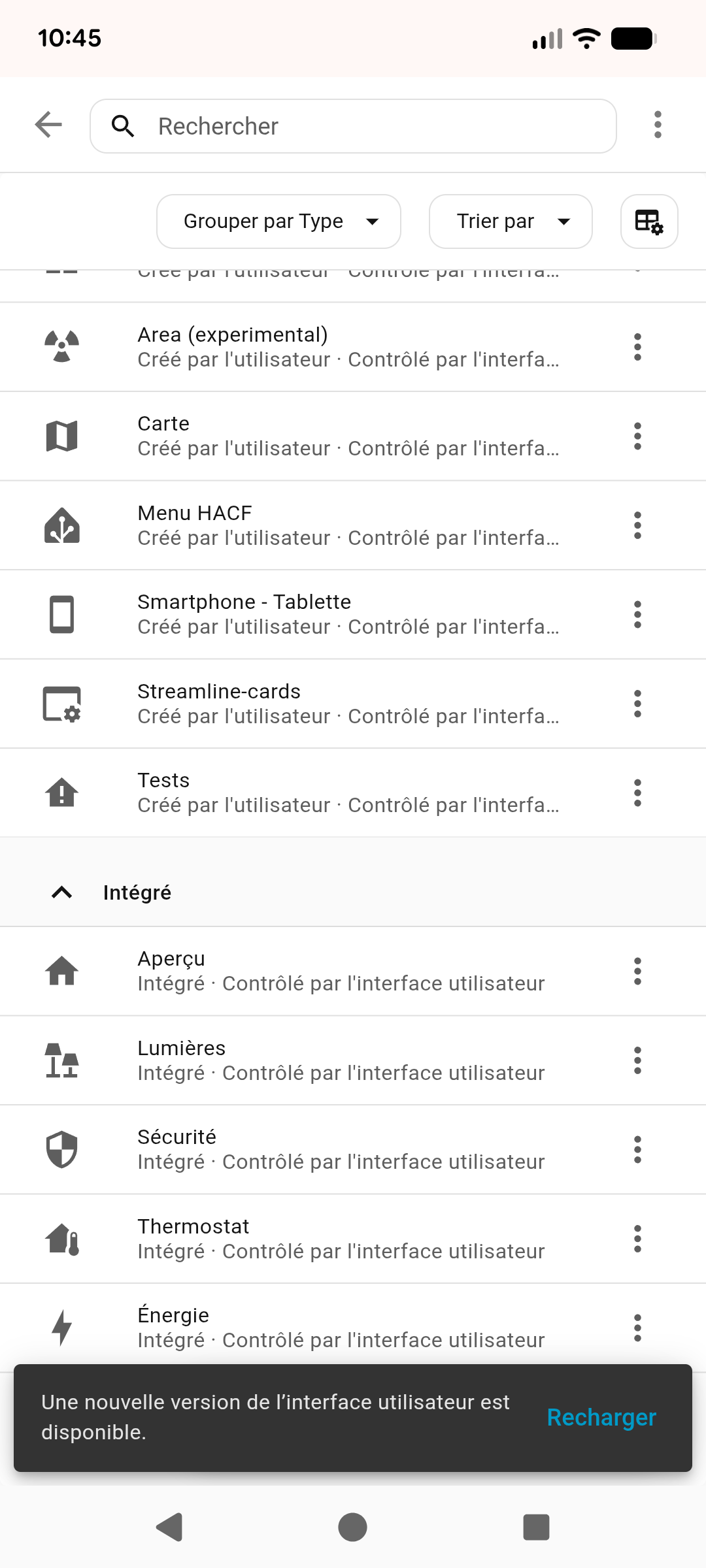

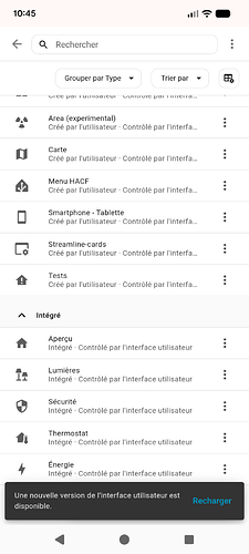

Ça se passe dans paramètres / dashboard.
Pour chaque dashboard tu peux dire s’il est visible dans la barre latérale et le restreindre aux admins si besoin.
C.est comme avant… On ne peut pas le supprimer, mais on peut le cacher.
En passant par paramètres / dashboard, on a pas accès à tout.
oui il n’y a pas tout je ne trouve pas les autres

Il suffit de cliquer sur les 3 points… Puis modifier
oui mais je nais pas accès il me manque les Dashboard

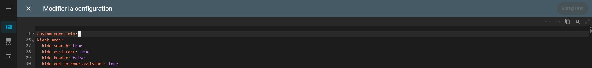

En gros, le code à mettre pour kiosk-mode , tu vas dans le dashboard. Puis le crayon en haut à droite, puis les 3 points et Éditeur de configuration.
tu met le code en
views:
il faut que je tape ce code
Non uniquement le code de la première image correspondant à la configuration Kiosk.
non, tu as juste besoin de kiosk_mode:, puis les options que tu veux utiliser, exemple :
kiosk_mode:
hide_sidebar: true

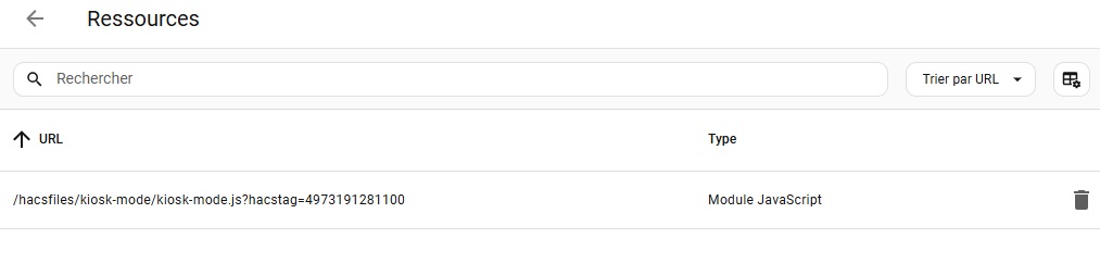

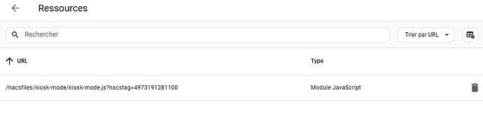

c’est bien comme cela pour avoir kiosk mode
oui, mais tu n’as rien de special a faire. Tu l’installes a partir de HACS et HACS s’occupe de tout (installation + ressource ).
et comment tu fais pour accéder au menu kiosk settings ?
