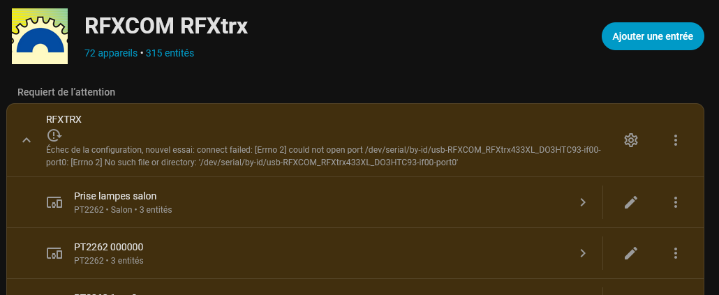

N’en ayant plus l’utilité j’ai revendu mon RFXCOM. Je souhaite maintenant faire le ménage dans mon HA en supprimant l’intégration et les très nombreux modules RF enregistrés (l’appareil ayant naturellement scanné tout le lotissement) :
Hop je vais dans Paramètres > Appareils et services. je repère RFXCOM RFXtrx dans la liste, je clique sur l’intégration et en haut à droite de la fenêtre, je clique sur les trois points pour sélectionner supprimer… mais non, pas de menu « supprimer ». J’ai chercher à droite à gauche mais je n’ai pas trouvé.
Je suis preneur de vos lumières SVP.

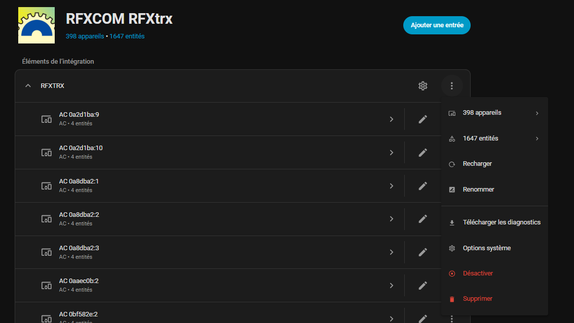

quelles sont les options disponibles?
Devrait y avoir un « supprimer » sur la ligne RFXTRX
salut,
je viens de regarder pour le miens, et effectivement, pas d’option de suppression.
Peut-être supprimer tous les appareils associés avant ?

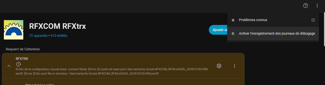

Hello, voici les 2 seules options :
Pas aussi simple pour supprimer!

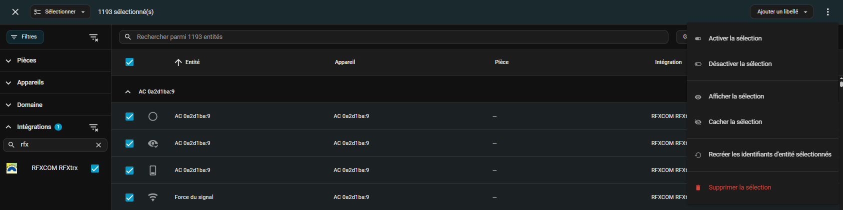

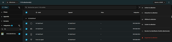

Il faut regarder dans les entités avec L’intégrations RFXCOM, tu devrais voir toutes les entités , tu sélectionnes toutes, puis menu de droite et supprimer la sélection.
Il arrive que HA ne peut pas supprimer tout du 1er Coup, alors on recommence jusqu’à ce qu’il n’y ai plus d’entité .( mais tu n’as pas beaucoup d’entité, donc devrait passer !)
On ne peut supprimer les entités que si Le RFXCOM n’est pas initialisé, c’est évident, donc entité grisée !
Alors après seulement supprime l’addon par le menu !.
image:backhand_index_pointing_left:
Nickel, merci beaucoup @Doubledom ça a fonctionné :+1:
