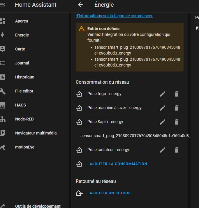

Supprimer une source dans l'onglet Energie de HA
Cela parait idiot, mais j’ai une source dont le nom est beaucoup trop long pour que je puisse le supprimer directement via l’interface…
Quelqu’un aurait une autre idée ? Je ne retrouve pas non plus l’endroit où sont stocker les infos de l’onglet Énergie.

Tu peux renommer les entités depuis le menu configuration => appareils et services => entités => entité
Merci pour ta réponse, et c’est ce que j’ai fait :wink: l’entité s’appelle maintenant prise radiateur.
mais son ancienne entité reste toujours dans le menu Energie sous la forme de sensor.smart_plug_2103097017670490845048e1e960b0d3_energy qui n’existe plus et HA me le signal même en jaune plus haut!
Bonne après-midi
